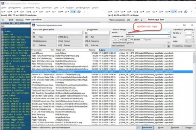

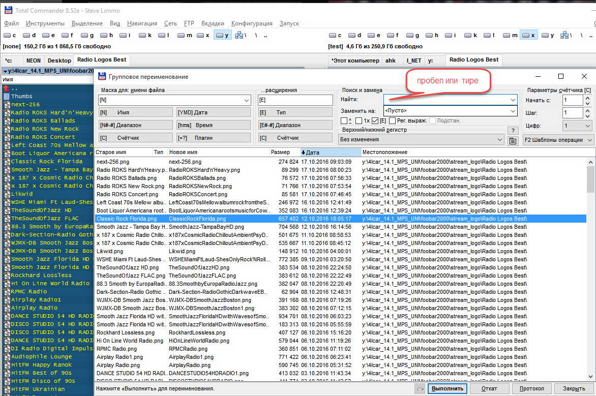

Решилось всё так :
1 На вкладке Display пишем :
B:\stream_logo\Radio Logos Best\$replace(%title%,<,,>,,:,,",,/,,\,,|,,?,,*,,-,, ,).*
Далее переименовываем все названия логотипов так (фото прикрепил ниже) , чтоб небыло тире и пробелов :
Я использовал ТС . Можно любой ренеймер .
Теперь фалы примут вид :
И показ логотипов будет работать без проблем на всех WSH скриптах использующих utils.GetAlbumArtV2

По логотипам добавлю для :
B:\stream_logo\Radio Logos Best\$replace(%title%,<,,>,,:,,",,/,,\,,|,,?,,*,,-,, ,).*)
если в названии есть ****. *** или * их нужно заменить на иксы xxx, xx или x :
x187xCosmicRadioChilloutAmbientPsyDowntempoTrance!!
xRADIOWATERPOLINTERNATIONALxxxxHITSUITDEJAREN6070xxx
Групповое переименование файлов с помощью Total Commander
Пример №2.
