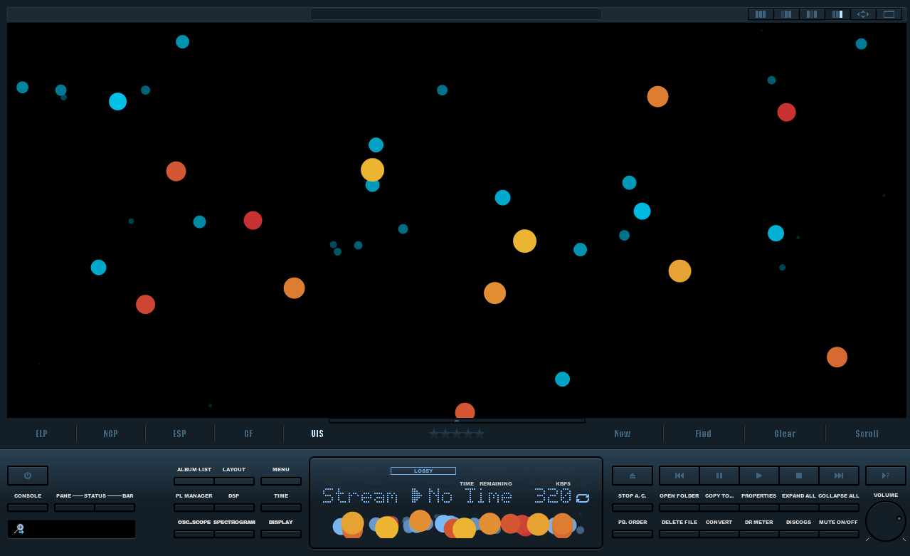

Сообщение #1305 kgena_ua » 05.11.2016, 21:54
Peak meter (balls of fire)
мелкие изменения по графике
// @name "Peak meter (balls of fire)"
// @author "kgena_ua"
// @version "07102016"

Сообщение #1306 AHAPXICT » 05.11.2016, 22:32
kgena_ua, ещё с первой версии сделал скриншот. Как визуализация AVC, там можно делать нечто подобное с привязкой к BPM.

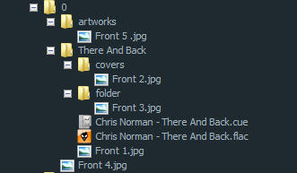

Сообщение #1309 kgena_ua » 06.11.2016, 13:10
vladj, Панель Get Covers (Artwork).
Имя файла Front - для примера, а так любые графические файлы.
Есть папка - 0 (артист):
в папке 0 - Front 4.jpg (любые графические файлы);
в папке 0 папка artworks (или cover, covers, scan, scans, artwork, artworks, images, pic) - Front 5.jpg (любые графические файлы);
В папке 0 папка There And Back (название альбома).
в папке There And Back - Front 1.jpg (любые графические файлы);
в папке There And Back папки coversи и folder (или любые другие названия папок в которых есть картинки) - Front 2.jpg, Front 3.jpg и т.д.
Примерно так.
Я делал под возможность иметь такую структуру:
Папка артист а в ней
Альбом 1
Альбом 2
Альбом 3
т.е. на все альбомы одна папка с картинками (artworks в данном примере).
Если изображения (обложки) альбомов разные, то обложки (front или cover или ....) в папки с альбомами, а все общие в папку artworks.
Добавлено спустя 8 минут 37 секунд:
vladj:Значит-ли это что сначала покажет картинки из папки с альбомом
Сначала покажет изображение обложки выбранного альбома, независимо от того, где находится. Имя файла обложки должно быть cover.*, front.*, folder.*, album.*, %album%.*, %artist%.*.
