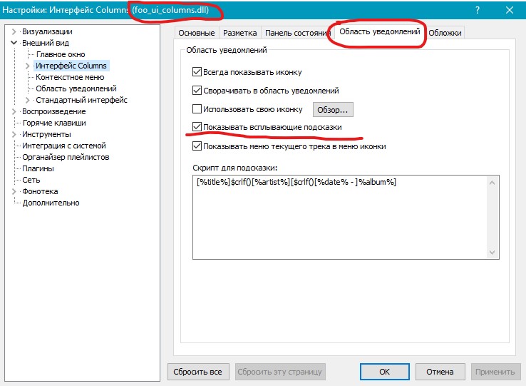

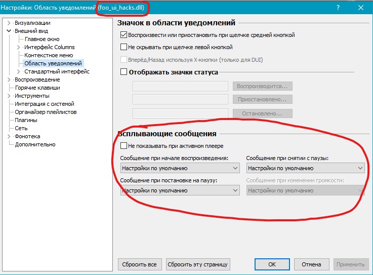

ЯрилЗевота, с уведомлениями в версиях 1.4 все получилось неоднозначно вследствие того, что настройки плагина UIHacks для них более не работают, а автор плагина давно исчез из поля зрения и разработка остановилась. Возможно вы пытаетесь изменить их именно там:
Но отключать уведомления следует через настройки Columns UI:

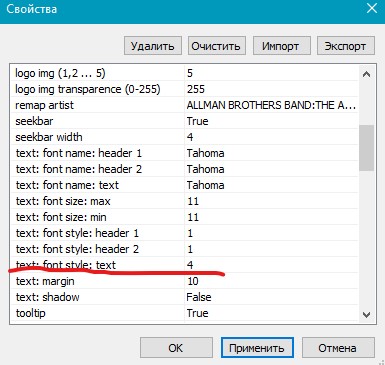

После нескольких дней копания настроек я наконец то настроил масштаб сборки под свой монитор, но появилось подчеркивание в панели биографии весь текст подчеркнут не подскажите как его убрать?
poterr
С нами: 7 лет 3 месяца
Сообщение #1373 LUR » 04.04.2019, 14:45
poterr:но появилось подчеркивание в панели биографии весь текст подчеркнут не подскажите как его убрать?
Скорее всего случайно изменили тип шрифта в настройках панели...

Сообщение #1374 poterr » 04.04.2019, 16:27
LUR,
Сделал так яркость текста ушла, подчеркивание осталось.

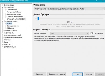

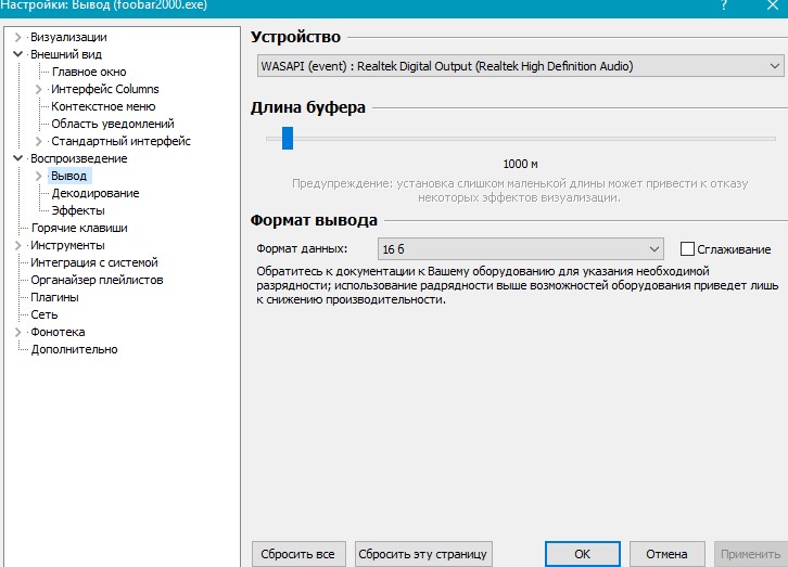

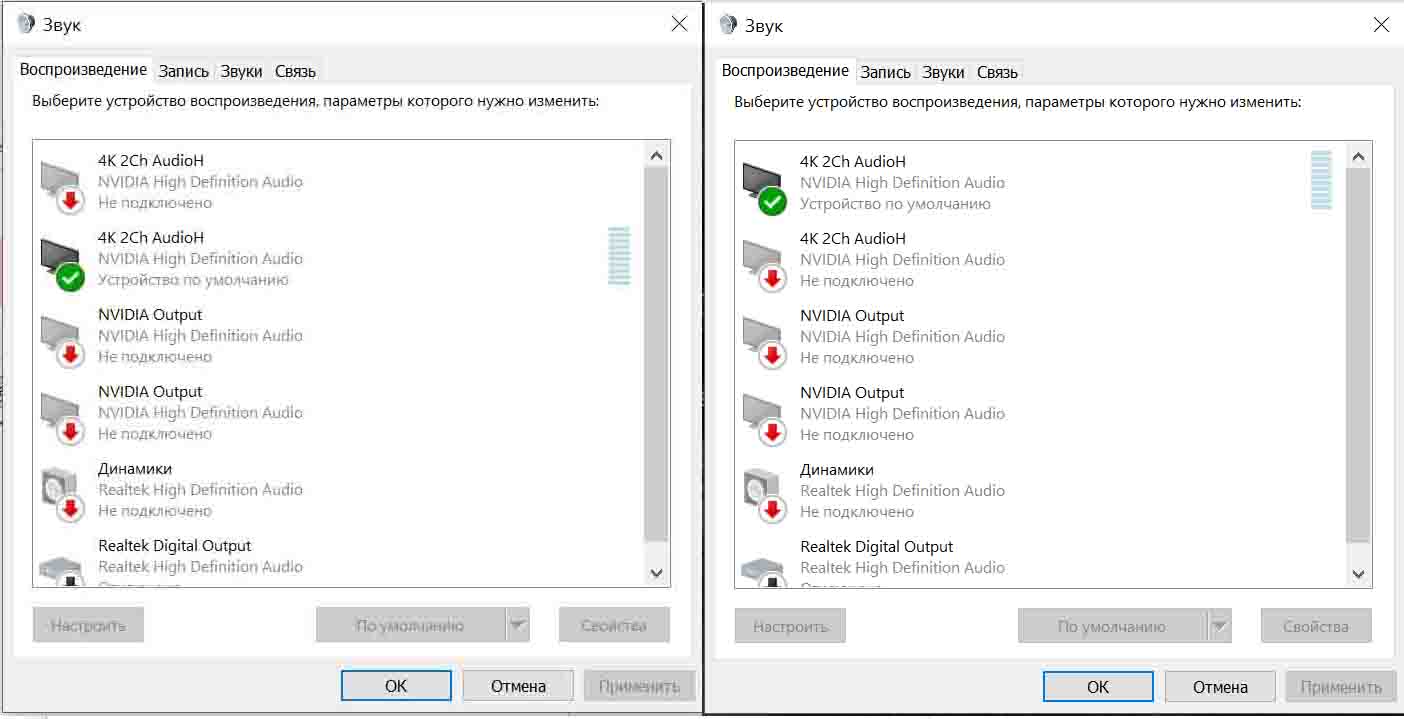

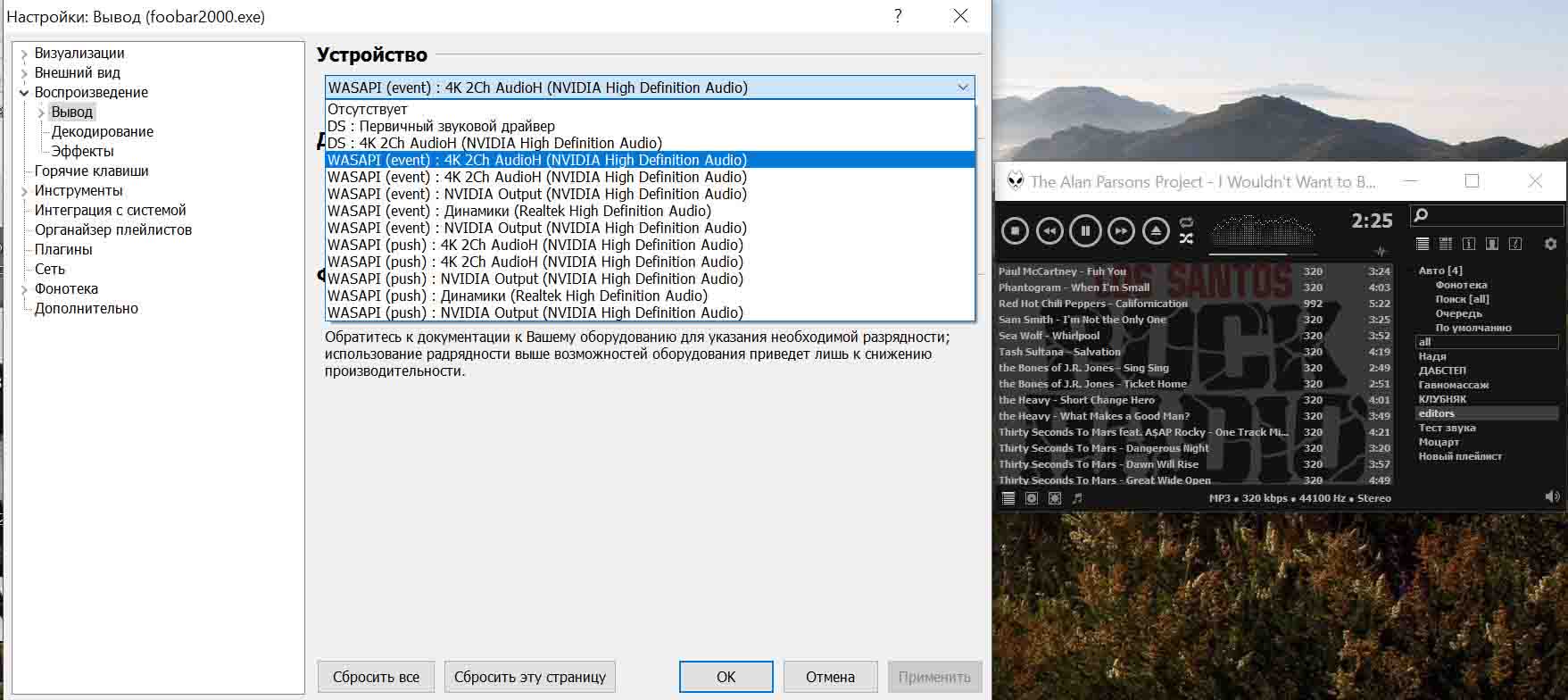

Сообщение #1375 jenek66 » 04.04.2019, 16:30
LUR, в этом и проблема,что запоминает. Устройство меняется ПРИ КАЖДОЙ ПЕРЕЗАГРУЗКЕ.
vladj, это у меня всё сделано. первое окно до перезагрузки,второе после.
в принципе меня бы устроило если бы в фубаре было воспроизведение wasapi устройством по умолчанию, только не знаю, как это реализовать.
Или в фубаре не отображались отключенные устройства.

Сообщение #1376 LUR » 04.04.2019, 16:46
poterr:Сделал так яркость текста ушла, подчеркивание осталось.
я не сказал, что нужно сделать так, я просто ткнул пальцем туда, где вы скорее всего накосячили. четверка это и есть подчеркивание. единица простой шрифт.

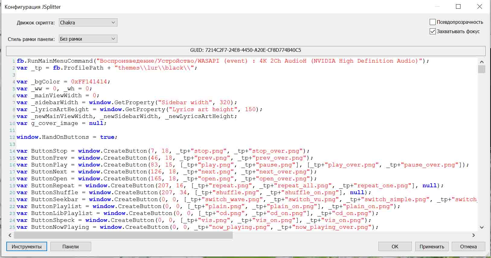

jenek66, мистика какая-то... я ставлю просто в фубаре
и это устройство всегда остается неизменным тут.
Добавлено спустя 2 минуты 14 секунд:
Хотя я вроде понял. У вас устройство каждый раз перерегистрируется на новое или типо того. Единственный способ заставить фубар при старте выставлять определенное устройство помимо сохраненного, это добавить в начале одного из скриптов сборки строку:
fb.RunMainMenuCommand("Воспроизведение/Устройство/WASAPI (event) : Realtek Digital Output (Realtek High Definition Audio)");
но это может вам и не помочь, если имя устройства меняется.

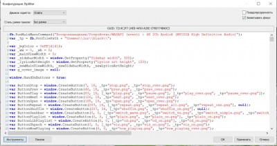

Сообщение #1377 jenek66 » 04.04.2019, 17:21
LUR, если посмотреть на первый мой скрин то там указаны 2 устройства звука видеокарты с одинаковым названием, сначала работает верхняя строка, после перезагрузки работает нижняя, под словом работает я подразумеваю, что звук через него в принципе воспроизводится,через другое выдает в этот момент ошибку(Ошибка воспроизведения: Device invalidated), ну и после перезагрузки они "меняются местами". Из-за этого при каждой перезагрузке в фубаре вручную приходится переставлять устройство.
в скрипт добавил, поправьте если что не так.
путь к устройству случайно не должно выглядеть вот так Воспроизведение/Вывод/Устройство/WASAPI (event)

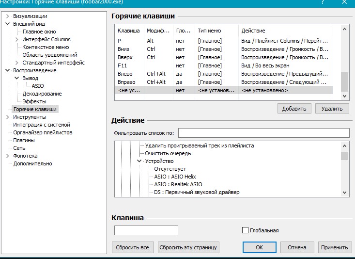

Нет. Все пути можно увидеть по настройщику горячих клавиш здесь:
