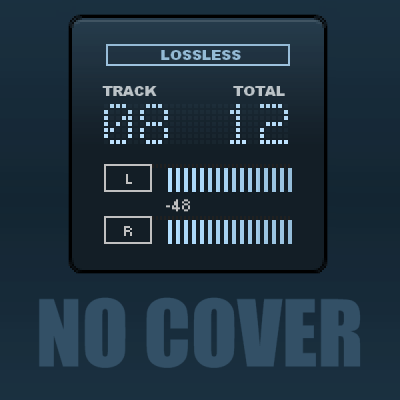

После работы над DarkOne48x48.ico от проекта остались картинки разных размеров в PNG. Подумал не пропадать же зря добру и сделал одно стильное изображение NoFront.png для DarkOne v4.0. Кому приелась старая картинка, то её можно заменить на новую(эта в нужном колоре) :wink: .
Установка: Копировать изображение с заменой в папку: foobar2000\themes\DarkOne_v4.0\Images\NoFront.png
DarkOnev4.0 Cover.rar
В архиве все картинки оставшиеся от проекта: 32х32, 48х48, 128х128, 256х256, 650х650, 780х780 пикселей в PNG. А так же картинка NoFront.png 600х600 в PNG. Можно сказать целый Fans Pack)))
