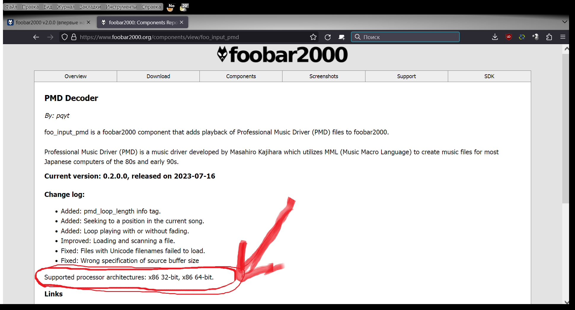

Такой нубский вопрос, где брать 64-битные плагины к Фубару? Вот сайт - https://www.foobar2000.org/components
И где помечено, что компонент 64-битный? Не могу увидеть...
main user
С нами: 3 года
Сообщение #145 Azaza » 17.07.2023, 01:01
main user:где помечено, что компонент 64-битный? Не могу увидеть...
Репутация: 451
Сообщение #146 main user » 17.07.2023, 08:18
Azaza, чтобы это узнать, надо тыкать каждый компонент и открывать его? :eek:
А сколько там всего компонентов (основных плюс сторонних)?!
Добавлено спустя 2 минуты 10 секунд:
Подсказали на др. форуме. https://foobar2000.xrea.jp/index.php?更新状況
Что-то подобное я и имел в виду. Чтобы было как-то указано на превьюшках названий.
Отцы Фубара почему-то не додумались.

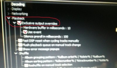

Сообщение #151 mik » 09.08.2023, 20:20
"Если и так работает нормально, то нет."
Работало, но только 24bits и не проходили 32bits. Поставил галку, и 32bits заработало. Оставлю))
ps Нашел здесь. (Exclusive output overrides=on, Use event=off in Advanced menu)
https://hydrogenaud.io/index.php/topic,122847.525 ... bit perfect (16bit, not 24bit)
mik
С нами: 10 лет 2 месяца
Сообщение #152 mik » 10.08.2023, 14:47
Оставил галку нa "event", в моём случае звучит лучше. Чуть больше вч = пошире сцена.
Вроде бы больше не "рычит". Понаблюдаю.
ps ( WASAPI exclusive существует два режима буферизации — Event и Push. Первый режим является технически более совершенным и лучше совместим с USB устройствами. Однако, режим event поддерживается не всеми звуковыми картами. Таким образом, предпочтительным является режим event. Если же воспроизведение в нем работать отказывается, необходимо переключиться на режим push.)
