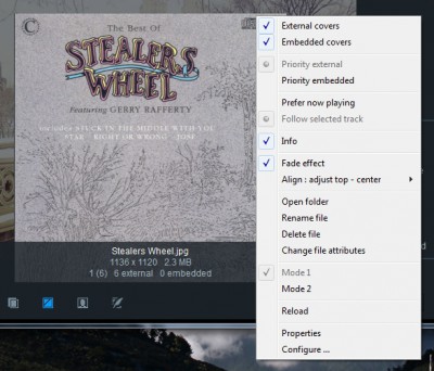

Сообщение #1480 Cerberus » 28.11.2016, 21:14
Get Covers (Artwork)
version "20112016"
Подскажите, пожалуйста, чем отличаются Mode 1 от Mode 2?
Cerberus
С нами: 9 лет 2 месяца
