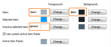

Сообщение #1495 vladj » 02.12.2016, 18:35
kgena_ua:размер шрифта колесом мыши отдельно для артиста и текст
При зажатом шифте нужно было добавить, для новичков что-бы не искались что и как.
Зелень в тексте Био где можно поменять на нормальный цвет, то-же по хитрому ?
Не работает удобная фишка как у Стаса...щелчком по названию сворачивать-разворачивать Био.

Сообщение #1496 kgena_ua » 03.12.2016, 11:39
vladj:При зажатом шифте нужно было добавить
Да, vladj, конечно.
vladj:Зелень в тексте Био где можно поменять на нормальный цвет, то-же по хитрому ?
Какую зелень :smile:
vladj, у Вас CUI, настройки берутся из настройки панели Columns UI - Colors and Fonts:
        h_color = window.GetColorCUI(ColorTypeCUI.text);
        t_color = window.GetColorCUI(ColorTypeCUI.inactive_selection_text);
т.е. отсюда
vladj:Не работает удобная фишка как у Стаса...щелчком по названию сворачивать-разворачивать Био.Или у меня что-то не порядке ?
И не было никогда.

Сообщение #1497 vladj » 03.12.2016, 12:34
kgena_ua:у Вас CUI, настройки берутся из настройки панели Columns UI - Colors and Fonts:
Спасибо...блин, когда я успел там галочку сунуть в изменение активного фрейма, да еще и зеленый :smile:
С нами: 15 лет 9 месяцев
