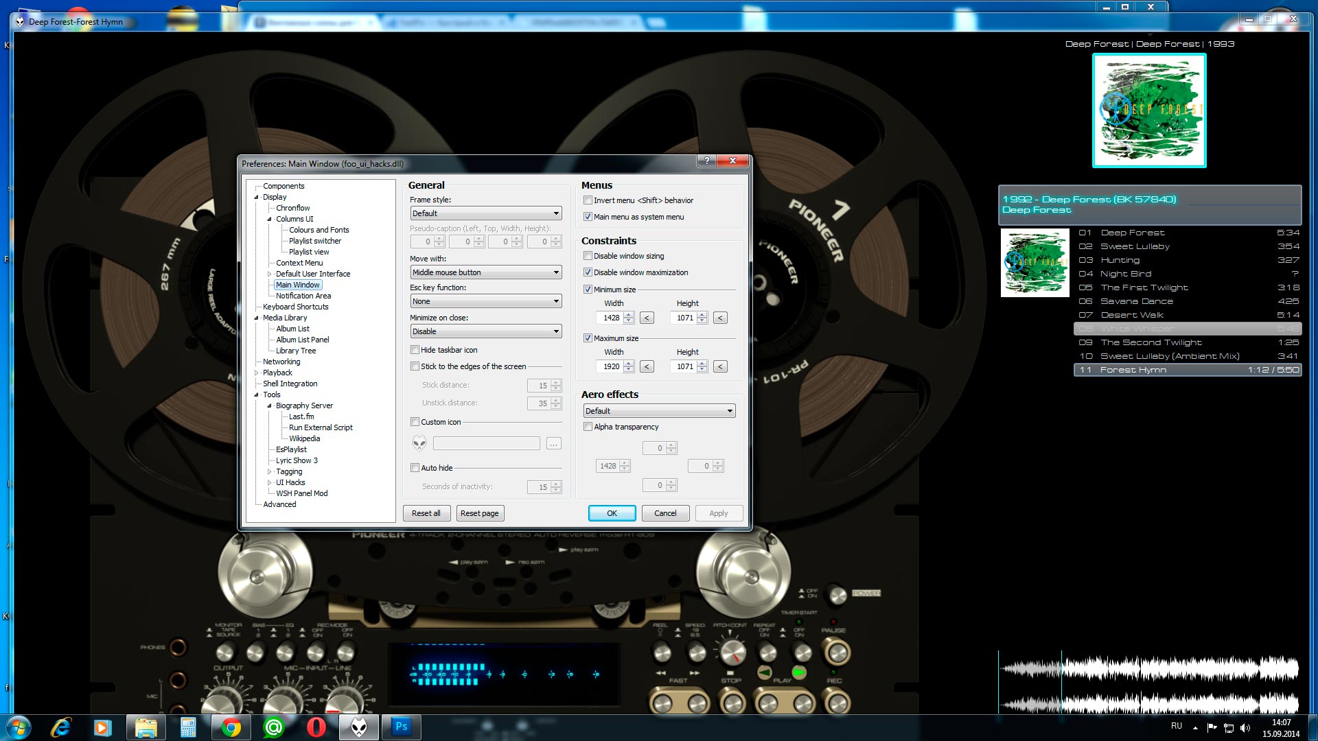

Скинь скрин настроек Main Window

Сообщение #164 Rink » 15.09.2014, 11:18
http://fastpic.ru/session/2014/0915/UsF9rpsPT6.html
как сюда выложить, не знаю.
Добавлено спустя 2 минуты 9 секунд:
При установке скина главное окно съёживается в 0.
Rink
Сообщение #165 iprad » 15.09.2014, 11:21
Не отрабатывает скрипт установки размеров.
Добавлено спустя 2 минуты 49 секунд:
Выставь размеры Minimum Size и Maximum Size по моему скриншоту.
Дальше регулятором Pitch Cont подгонишь под своё разрешение.
Если регулятор не виден: правая кнопка мыши по области скина - Properties. Параметр currentSizeIndex устанавливай в значение 17 (примерно для твоего разрешения).
Конфигурацию компа в студию...
И главное - запуск от имени Администратора или отключить UAC в винде

Сообщение #166 Rink » 15.09.2014, 11:37
Выставил, как на вашем скрине, при установке темы всё сбросились на 0, как на предыдущем скриншоте.

Сообщение #167 iprad » 15.09.2014, 11:46
правая кнопка мыши по области скина - Properties. Параметр auto_size устанавливай в False

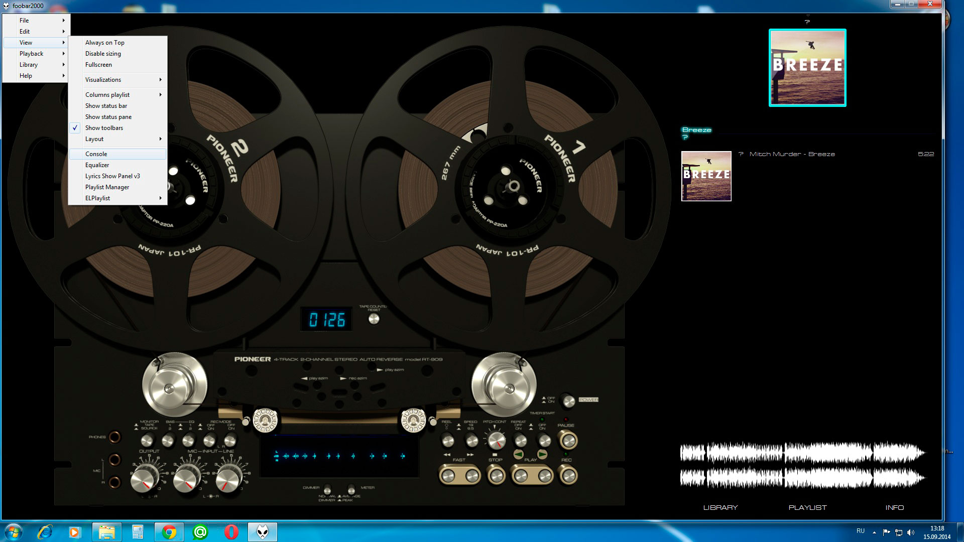

Сообщение #168 Rink » 15.09.2014, 11:58
Сделал, на экране прозрачное окно с индикатором Пионера.Не могли бы вы выложить готовую сборку?

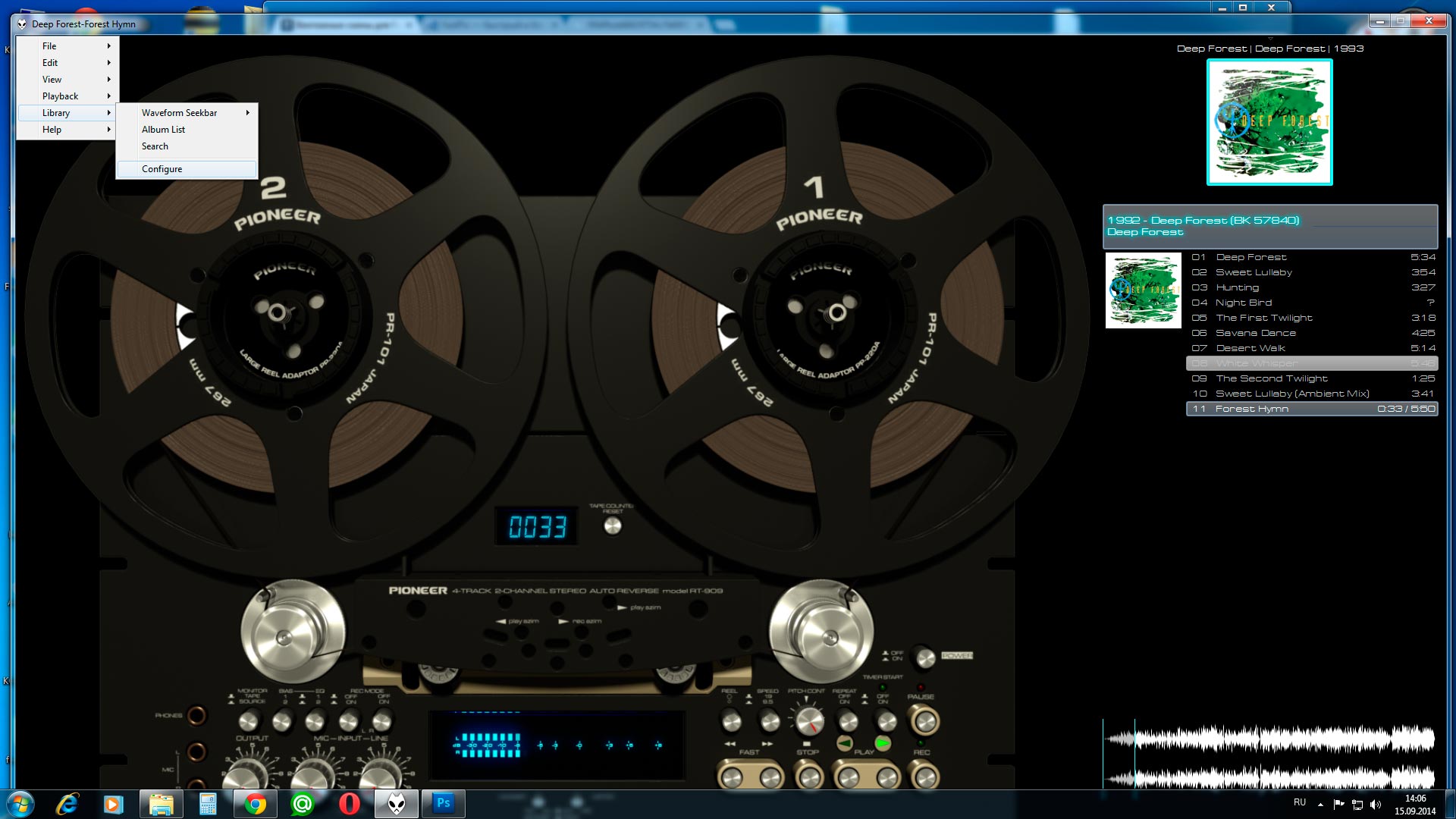

Сообщение #169 iprad » 15.09.2014, 12:07
правая кнопка мыши по области скина - Configure - Ok.
В шапке темы выложу готовую сборку минут чрез 10.

Сообщение #172 Rink » 15.09.2014, 13:23
При попытке увеличения размера получается это
http://fastpic.ru/session/2014/0915/lV7zqCx8CF.html

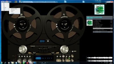

Rink
Сообщение #173 iprad » 15.09.2014, 13:33
Что в консоли?

Сообщение #174 Rink » 15.09.2014, 13:52
Configure - Ok.- помогло, только при изменении масштаба справа пропадает область плейлиста, и мышкой окно плеера не растягивается никак, и стрелки растяжки на границе окна не появляются. Я наверно вас уже наверно достал))). На сегодня экспериментов хватит. Потом ещё поковыряюсь.
Rink
Сообщение #175 iprad » 15.09.2014, 14:53
Отображение плейлиста - кнопка Playlist
