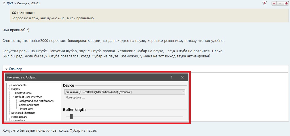

Запустил ролик на Ютубе. Запустил Фубар, звук с Ютуба пропал. Установил Фубар на паузу, - звук Ютуба не появился. Плохо.
Был бы рад, если бы звук Ютуба появлялся, когда Фубар на паузе. Возможно, у меня не тот выход звука активирован?
Хочу, что бы звуки появлялись, когда Фубар на паузе.

Qk3:Запустил ролик на Ютубе. Запустил Фубар, звук с Ютуба пропал. Установил Фубар на паузу, - звук Ютуба не появился.
Выход тот, о котором и идет речь.
Видите, у Вас и в паузе нет звуков, а у меня есть. Следовательно, это, уже с большей вероятностью, косяк драйвера моего цапа, а не фубара, что я и пытался выяснить.

Скрин после удаления драйвера от Реалтек:

Похоже, что проблема не в Фубаре, а в моей материнке, или в софте к ней. Потому, что с AIMP'ом происходит то же самое. Запускаю Ютуб - играет. Запускаю AIMP - Ютуб глохнет, AIMP играет. AIMP - пауза, - звук Ютуба не появляется. Так же как и с Фубаром.
