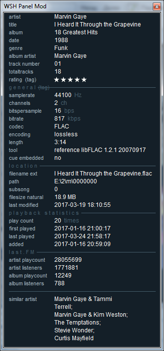

Сообщение #1770 kgena_ua » 24.03.2017, 17:07
Properties & properties file
24032017
- мелкие исправления;
- добавлен выбор шрифта для наименования;
- изменен принцип отображения для %lastfm_similar_artist%;
- добавлена возможность изменять ширину поля "наименование": shift +лев.кл.м.
Для возарата в положение по умолчанию: пункт меню Set default dim.
// @name "Properties & properties file"
// @author "kgena_ua"
// @version "24032017"
// @feature "v1.4"
// @feature "watch-metadb"

Сообщение #1771 San_dr » 24.03.2017, 20:19
kgena_uaчто-то у меня в "7" х64 "двигание" колонки не получается, пункт меню "Default dim" всегда активирован (птица не снимается)
San_dr
С нами: 18 лет 11 месяцев
Сообщение #1772 kgena_ua » 24.03.2017, 20:49
San_dr:птица не снимается
San_dr, и не надо "снимать". Просто двигайте shift +лев.кл.м.
Сообщение #1773 San_dr » 24.03.2017, 21:53
kgena_ua, :)))) внуки мышу ухайдокали - кнопки залипшие были, поколотил мышей по столу, всё ОК! Сейчас делаю очень интересную комбинацию Ваших скриптов "Био картинка + Артист" (не слияние), уже на выходе, хочу показать автору, может я чего упустил и можно по другому? (показывает и картинки из папки трека, и вшитые, и веб_Артист и веб_Альбом, и nocover. Можно на днях кинуть сборку в личку?

Сообщение #1776 San_dr » 24.03.2017, 22:57
kgena_ua, уже боюсь и спрашивать :))) - мышку у соседа взял вроде работает, но рейтинг (звёздочки) что-то не появляются, хотя и в тегах и в db прописаны.
San_dr
Сообщение #1777 kgena_ua » 25.03.2017, 09:22
San_dr, если значения прописаны, то они отображаются.
Сообщение #1778 San_dr » 25.03.2017, 19:00
kgena_ua:если значения прописаны, то они отображаются.
Да, всё отображается, я с цветами не разобрался и со слепу бледных звёзд не видел. Теперь о моей DUI сборке - закончил и выкладываю пока здесь, - раз есть у людей желание, но есть вопросы, которые , может быть, решаться. Сборка показывает все картинки в файле трека, все веб-картинки (арт/альбом) и ноковер. Чтобы пояснить чего хочу - расскажу как возникла идея. Началось с того, что я захотел, чтобы скрипт "Biography Picture. www.last.fm" показывал только то, что интересно мне (картинки по выбору Арт/Альбом) и был "полегче" - т.е. я вычищал из него строки , где "текст" и на каком-то этапе обнаружил, чтол он стал начинать показ картинок позже оригинала. Поскольку я не программер, то найти это место, которое я зацепил для меня сложно и я придумал такой ход - агрегатировал два окна рядом, одно над другим "Biography Picture. www.last.fm" и "Get Covers (Artwork) && radio logos". "Ведущий скрипт - Biography, когда найдены картинки - он разворачивается на размер всего окна, закрывая Artwork, а когда их нет - "схлопывается" до 3пикселей высоты, открывая Artwork. В Artwork выбрал цикл 5 сек (чтобы успел показать свои картинки до того, как "включится" Biography Picture. Всё работает. Даже если нет сети - показывает (Artwork), а с сетью он успевает показать несколько картинок и сменяется Biography Picture. Всё это зрительно в одном окне.
Что я хочу - чтобы Biography Picture "разворачивалась" не когда скачает картинки, а ещё + к этому - когда Artworkпокажет ВСЕ свои картинки по одному кругу. Для этого нужно передать инфу между скриптами, чего я не умею. Вот об этой помощи и прошу.

Сообщение #1779 kgena_ua » 25.03.2017, 20:44
version 25032017
// @version "25032017"
// @feature "v1.4"

var font_name_item_name = window.GetProperty(" font name: item name", "Arial");
var font_name_item_value = window.GetProperty(" font name: item value", "Arial");
var font_name_group = window.GetProperty(" font name: group", "Arial");
var font_size_item_name = window.GetProperty(" font size: item name", 11);
var font_size_item_value = window.GetProperty(" font size: item value", 12);
var font_size_group = window.GetProperty(" font size: group", 11);
var font_style_item_name = window.GetProperty(" font style: item name", 0);
var font_style_item_value = window.GetProperty(" font style: item value", 0);
var font_style_group = window.GetProperty(" font style: group", 0);
var font_item, font_group;
get_font();
function get_font(){
    font_item_name = gdi.Font(font_name_item_name, font_size_item_name, font_style_item_name);
    font_item_value = gdi.Font(font_name_item_value, font_size_item_value, font_style_item_value);
    font_group = gdi.Font(font_name_group, font_size_group, font_style_group);
ColorTypeCUI = {
    text: 0,
    selection_text: 1,
    inactive_selection_text: 2,

    tstring = Math.floor((pos_y + Math.abs(s)) / t_h);
    if (value_width[tstring * 2] > ww - t_x2 - t_x1 && x > t_x2 && window.GetProperty("tooltip")){
        tooltip.Text = value_width[tstring * 2 + 1];
        delay();
        delay_flag && tooltip.Activate();
        tooltip.TrackActivate = true;
        tooltip.TrackPosition(x + 15, y - 10);
        delay_flag = false;
        tooltip.Deactivate();
function delay() {
    delay_flag && window.ClearTimeout(timer);
    timer = window.SetTimeout(function() {
        delay_flag = true;
    }, 1000);

Сообщение #1780 vik-tan » 25.03.2017, 20:53
kgena_ua,
Здорово!!!А можно точно так-же но по русски чтоб?И еще добавить строку-тип тега.
vik-tan
С нами: 9 лет 5 месяцев
