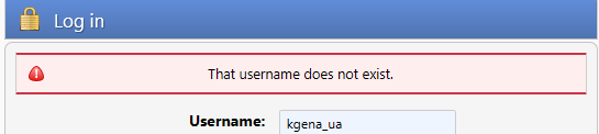

duzzy, seriousstas, другие пользователи, а можно Вас попросить об одной просьбе.
Я не могу зарегистрироваться на hydrogenaud. Можно там разместить мой скрипт. Интересно, что скажут... (куда пошлют)
Biography Text & Album Info & Picture. www.last.fm 25072017.txt

Сообщение #1931 vladj » 30.07.2017, 12:02
Я уже зарегал без мыла, логин как тут на сайте, kgena_ua ,пароль 1234.
Сообщение #1932 kgena_ua » 30.07.2017, 12:13
vladj, да не понятно...
Сообщение #1933 vladj » 30.07.2017, 12:17
Непонятно каким путем они банят ? Я захожу-выхожу нормально. Попробовал сейчас несколько раз.
Видать по айпишникам смотрят откуда входишь...Попробуй тогда через тор, должно получится.
PS. В моем портабельном яндекс браузере (он автоматом переводит на рус любые сайты)
заходит и в режиме инкогнито, там без кукисов, можно и так попробовать.
В других браузерах режим инкогнито тоже есть.
Сообщение #1934 kgena_ua » 30.07.2017, 12:24
vladj, поэтому и прошу пользователей :beer:
Сообщение #1935 MC Web » 30.07.2017, 12:33
kgena_ua, привет.
Попробуй зарегистрироваться через мобильный, там обычно через Google сервера проходит.
Сообщение #1936 kgena_ua » 30.07.2017, 12:49
MC Web, добрый день. Дело не в регистрации (не получается, и ...) просто интересно что скажут там...
Сообщение #1937 MC Web » 30.07.2017, 13:00
Так vladj вроде как зарегистрировал тебя. Поэтому и предлагал через мобильный интернет зарегистрироваться или зайти по данному логину.
То же не получается?

Может на hydrogenaud украинские ip-шники банят? У меня правда русский, да и зарегистрирован я там уже почти 15 лет.
Был правда период, когда не мог на форум зайти, но нашел выход из положения - очистил кэш браузера, после этого все пошло как по маслу.
