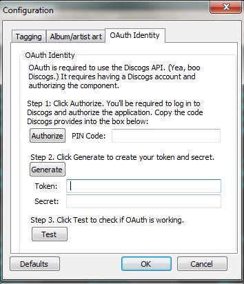

Объясните как сделать авторизацию OAuth identity.

Сообщение #25 Perseid » 24.10.2014, 23:18
Разобрался, просто кнопка authorize,вчера почему-то не работала.

Сообщение #26 effAndy » 26.10.2014, 20:39
Не понимаю, какой код и где искать на Дискогз? Подскажите плиз :help:

Сообщение #27 postED » 26.10.2014, 22:33
effAndy:Не понимаю, какой код и где искать на Дискогз? Подскажите плиз
Сначала там надо создать учетку, если не была создана. Сам код можно получить по кнопке Authorize. После нажать Generate.

Сообщение #28 effAndy » 26.10.2014, 23:39
Это я понял. Я нажимаю кнопку Authorize, всплывает окно, а вот что дальше делать - непонятно. Учётка на Discogs есть давно. Где искать этот пинкод (Copy the code Discogs provides into the box below) который нужно вводить, на сайте?
effAndy
Сообщение #29 postED » 27.10.2014, 00:52
effAndy:Где искать этот пинкод (Copy the code Discogs provides into the box below) который нужно вводить, на сайте?
Так после нажатия в опциях кнопки в браузере откроется страничка с зеленой кнопкой Authorize. Вот после ее нажатия будет дан код.
Понятное дело, что плагин должен быть свежей версии (1.40)

Сообщение #30 effAndy » 27.10.2014, 01:17
Понятно, спасибо! Плагин версии 1.40, но такая страница на дискогз почему-то не открывается :insane: Может с браузером проблема, буду разбираться
Добавлено спустя 26 минут 31 секунду:
ничего не понимаю... нажатие кнопки Authorize должно открыть мою страницу на Discogs, но откуда плагин знает мою учётку. У меня ничего не происходит, не открывается нужная страница, увы. Хотя на Discogs я авторизован, и даже открыта страница настройки\приложения

Сообщение #31 postED » 27.10.2014, 02:28
effAndy:У меня ничего не происходит, не открывается нужная страница, увы
Возможно стоит проверить страничку браузера в "Программы по умолчанию" (Win 7/8) на предмет привязки к расширениям

Сообщение #32 effAndy » 27.10.2014, 12:14
Я отключил для Дискогз Адблок Плюс и всё заработало :smile:

Сообщение #33 Low » 01.11.2014, 21:21
Я отключил Адблок, смотрел и не нашел странички браузера в Программах по умолчанию (Win8.1), но при нажатии на authorize ничего не происходит.

Сообщение #35 Ban4o » 20.01.2015, 21:40
Здравствуйте. Помогите с проблемой. Не могу получить ПИН в Discogs. При нажатии на Autorize появляется окно с таким сообщением
(skipped) Error: Authorization Failed (401) [Is OAuth working?] - (url: http://api.discogs.com/oauth/request_token)

Сообщение #39 mnogo9 » 14.06.2015, 19:45
Здравствуйте. Такая же проблема.
[ESCAPE to close]
Аккаунт Discogs есть. Пробовал нажимать залогиненым в Discogs или нет - без разницы.
Пробовал менять версии плагина (официальный с сайта foobar на бету) - тот же результат.
Пробовал создавать токен в профиле Discogs и вставить в плагин - тот же результат.
Кто-нибудь знает решение?

зы. А ничего, что плагин просит токен по httр, а Discogs хочет httрs?

Сообщение #40 AHAPXICT » 14.06.2015, 21:28
mnogo9, только что попробовал, и таки да, глючит дискогс. После получения пин кода не хочет генерироваться Token: и Secret: с ошибкой:
(skipped) Error: HTTP Error - (400)(url: http://api.discogs.com/oauth/access_token) [ESCAPE to close] . В общем парят ошибку 400 - проблемы авторизации или как то так. Это я к тому пишу что авторизация у меня уже есть и если ввести эти два кода то плагин работает, а делали вы всё правильно, наверно как всегда они от нечего делать API меняют.
