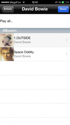

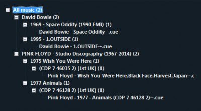

Не знаю, как в текущей версии, но вот что у меня получилось.
Скачал слегка подправленную, чтобы попробовать :oops:
Библиотека. Никаких плейлистов
Программа
Даже обложки цепляются, если положить файл folder.jpg в папку

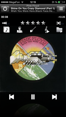

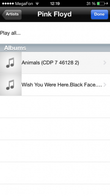

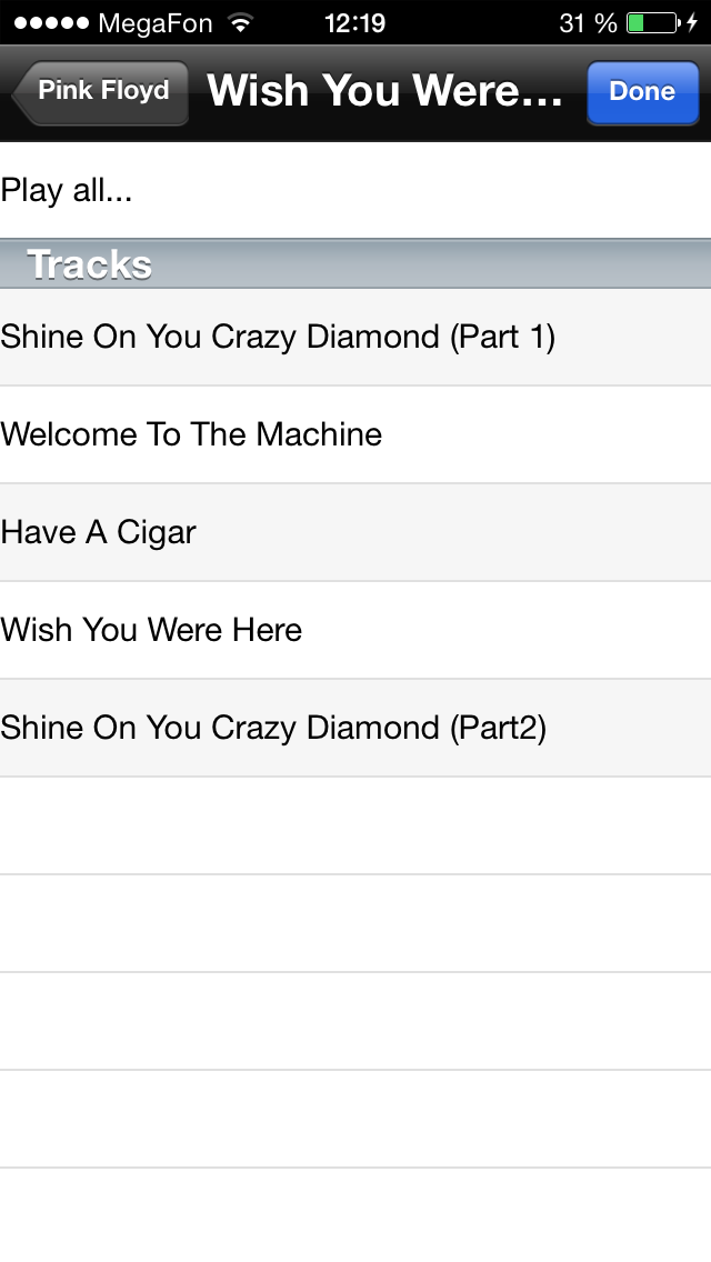

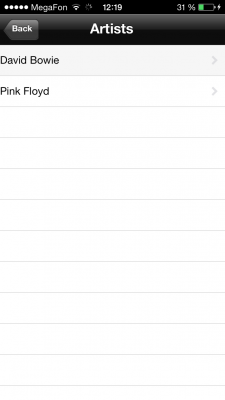

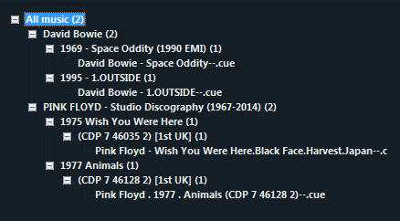

vladj, раньше в приложении для iOS тоже можно было запускать не имея плейлистов, если мне не изменяет память, но в какой-то версии приложения это было нарушено. С чем связано? Без понятия. :-)
Max163, глянул скриншоты. Это древняя версия приложения. Новая выглядит иначе.
У меня работают практически все функции приложения: перемотка, громкость, рейтинг и т.д. и т.п. НО не работает скан папок.
Кстати, библиотеку foobar2000 я не использую. Если честно, я даже не в курсе как ей пользоваться. Так что может быть она и работает в приложении. Могу проверить, если подскажете как с ней работать.
Изображение Изображение Изображение Изображение Изображение Изображение Изображение

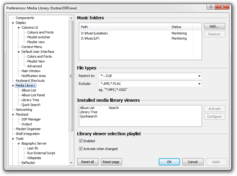

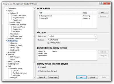

Сообщение #40 Max163 » 16.09.2015, 12:33
TAIFUN:Могу проверить, если подскажете как с ней работать.
Нужно настроить папки для сканирования.
У меня сейчас так
Все папки, в которых есть файлы "*--.CUE" попадают в библиотеку
