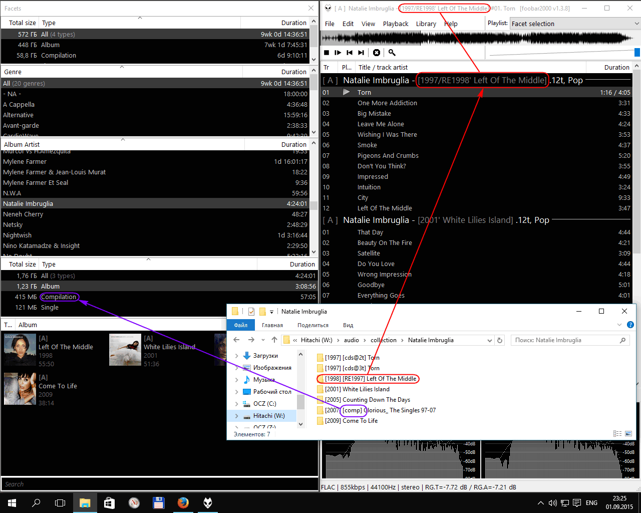

Сообщение #26 mgz » 01.09.2015, 23:40
megane68,
Я борюсь с датой так: определенный формат имени папки альбома (первая дата - издание диска, вторая - первое издание альбома). Но в плеере вывожу в обратном порядке. Тут сам пока не определился как лучше.
Также, синие сноски отображают возможность фильтрации типов альбомов - Альбом, Сборник, Сингл и Лив.
Может будет полезно.
С нами: 19 лет 8 месяцев

Сообщение #28 mgz » 02.09.2015, 07:42
megane68
$if($strstr(%directoryname%,'[cd'),'[ S ] ',$if($strstr(%directoryname%,'[comp'),'[ C ] ',$if($strstr(%directoryname%,'[live'),'[ L ] ','[ A ] ')))
Этот кусок в плейлисте ставит метку типа диска. Подобное настроено и в Фейсет для фильтра.
Сообщение #29 megane68 » 02.09.2015, 09:19
mgz:Этот кусок в плейлисте ставит метку типа диска. Подобное настроено и в Фейсет для фильтра.
Я так понимаю, он ищет в названии директории перечисленные метки.
А метки ты вручную ставишь?
Тут вся фишка в том, что в аудио- файлы прописываются нужные теги, после чего по этим тегам сортируется вся библиотека. Хошь командой Copy/Move, хошь при конвертации.
А у тебя, насколько я понял, метка прописывается вручную в название директории, чтобы плеер её прочитал.
Сори если я не так понял. Поясни плиз.
