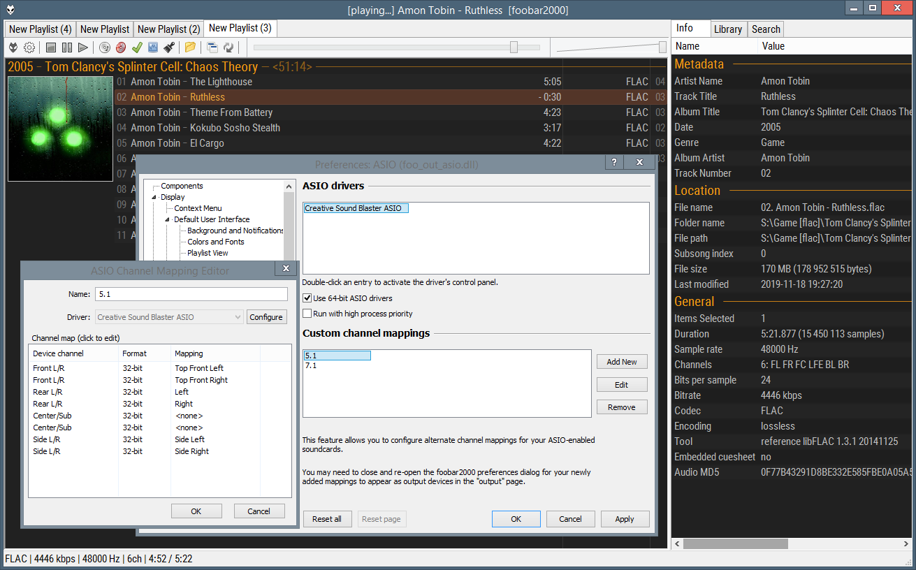

Реанимирую тему чутка. Прикупил недавно себе внешнюю звуковую карту напару с ушами, давно мечтал, но расписывать в красках не буду.
Sound BlasterX G6 называется, много чего умеет и все такое.
Вопрос, как на фубаре в режиме asio настроить проигрывание многоканальный музыки? Я вроде потыкал, вроде работает, но хочется понимания. В AIMP как-то попроще.

K1RZA:Вопрос, как на фубаре в режиме asio настроить проигрывание многоканальный музыки? Я вроде потыкал, вроде работает, но хочется понимания. В AIMP как-то попроще.
Custom channel mappings нужно только тогда, когда необходимо настроить нестандартное распределение каналов. На что как бы намекает описание опции. А так, в фубаре ничего настраивать нет необходимости. При условии, что драйвер звуковой карты работает нормально. В AIMP с многоканалом ситуация как раз таки хуже, чем в фубаре.

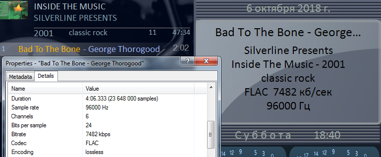

Понять что выводится 5.1. можно посмотрев на дисплей ресивера, у него для этого существует кнопочка (я юзаю онкио 525). качни для теста клип с DTS HD или аудио альбом например группы Ambra ( у них 4 аудио альбома) с многоканалом 24/96000.
