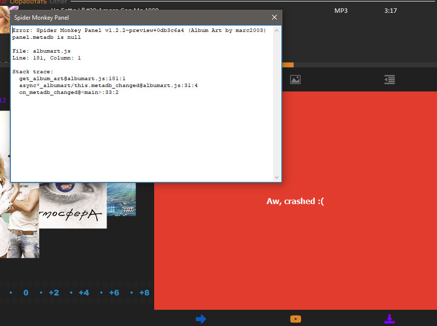

TheQwertiest, при выполнении команды: File->Open... происходит crash скрипта Album Art,в чём может быть причина?

SergPuh.68:TheQwertiest, при выполнении команды: File->Open... происходит crash скрипта Album Art,в чём может быть причина?
Можно попробовать поменять строку 175:
if (result.image) {
на
if (result.image && panel.metadb) {
TheQwertiest
С нами: 8 лет 6 месяцев
Сообщение #35 SergPuh.68 » 26.11.2019, 19:40
TheQwertiest, после замены строки 175 всё работает пока без проблем,может есть смысл изменить и в самом компоненте на загрузке

foo_ui_columns loaded at 64260000h - 643EA000h
urlmon loaded at 6B4D0000h - 6B67B000h
USP10 loaded at 6BD50000h - 6BD67000h
iertutil loaded at 6D5F0000h - 6D819000h
foo_converter loaded at 641D0000h - 6425A000h
foo_unpack loaded at 68B90000h - 68BC4000h
foo_out_wasapis loaded at 6BD30000h - 6BD43000h
AVRT loaded at 74430000h - 74438000h
clbcatq loaded at 766A0000h - 76720000h
MMDevApi loaded at 72E20000h - 72E82000h
DEVOBJ loaded at 74370000h - 74393000h
AUDIOSES loaded at 640B0000h - 641CE000h
wintypes loaded at 72E90000h - 72F6A000h
sxs loaded at 6B300000h - 6B388000h
Windows.UI loaded at 732A0000h - 733A0000h
TextInputFramework loaded at 743A0000h - 74424000h
InputHost loaded at 731D0000h - 73292000h
CoreMessaging loaded at 73EA0000h - 73F29000h
CoreUIComponents loaded at 72F70000h - 731CE000h
PROPSYS loaded at 72530000h - 725F5000h
ntmarta loaded at 737E0000h - 73809000h
avutil-lav-56 loaded at 64010000h - 640AA000h
avresample-lav-4 loaded at 68380000h - 683AD000h
avcodec-lav-58 loaded at 081A0000h - 094A2000h
avformat-lav-58 loaded at 62970000h - 62CF4000h
ncrypt loaded at 6DF80000h - 6DFA1000h
NTASN1 loaded at 6D200000h - 6D228000h
rsaenh loaded at 74B70000h - 74B9F000h
LAVSplitter loaded at 628E0000h - 62969000h
libbluray loaded at 65AE0000h - 65B29000h
LAVVideo loaded at 627D0000h - 628D2000h
avfilter-lav-7 loaded at 62790000h - 627C6000h
swscale-lav-5 loaded at 626F0000h - 62784000h
d3d9 loaded at 62560000h - 626EE000h
dwmapi loaded at 72BA0000h - 72BC5000h
VSFilter loaded at 623A0000h - 62555000h
WINSPOOL loaded at 72B30000h - 72B9B000h
IPHLPAPI loaded at 74820000h - 74852000h
mswsock loaded at 74A60000h - 74AB2000h
WindowsCodecs loaded at 68780000h - 688E9000h
dataexchange loaded at 72C60000h - 72C91000h
dcomp loaded at 6E1C0000h - 6E329000h
d3d11 loaded at 72730000h - 7290E000h
dxgi loaded at 72660000h - 72721000h
twinapi.appcore loaded at 6DD00000h - 6DEE4000h
RMCLIENT loaded at 73E80000h - 73E9F000h
ScrRun loaded at 62340000h - 62370000h
mshtml loaded at 59170000h - 5A3B3000h
netutils loaded at 73830000h - 7383B000h
wkscli loaded at 73820000h - 73830000h
srpapi loaded at 62310000h - 62336000h
msIso loaded at 622C0000h - 62303000h
mlang loaded at 62280000h - 622B4000h
igc32 loaded at 691C0000h - 69E4D000h
atlthunk loaded at 74360000h - 7436D000h
ieframe loaded at 5F830000h - 5FE2A000h
NETAPI32 loaded at 73E30000h - 73E43000h
uiautomationcore loaded at 61F30000h - 62123000h
WINTRUST loaded at 74D30000h - 74D76000h
ig9icd32 loaded at 569E0000h - 573B8000h
ondemandconnroutehelper loaded at 68B70000h - 68B82000h
WINNSI loaded at 5F300000h - 5F308000h
NSI loaded at 75B50000h - 75B57000h
DNSAPI loaded at 74290000h - 74321000h
rasadhlp loaded at 73850000h - 73858000h
DPAPI loaded at 74350000h - 74358000h
fwpuclnt loaded at 68720000h - 68771000h
schannel loaded at 61E40000h - 61EB6000h
explorerframe loaded at 60010000h - 60193000h
mskeyprotect loaded at 72AE0000h - 72AF0000h
cryptnet loaded at 61CE0000h - 61D06000h
ncryptsslp loaded at 65AC0000h - 65ADF000h
dsound loaded at 61DC0000h - 61E3E000h
resourcepolicyclient loaded at 6D170000h - 6D17F000h
dhcpcsvc6 loaded at 74930000h - 74943000h
dhcpcsvc loaded at 74910000h - 74925000h
gpapi loaded at 6B2E0000h - 6B2FE000h
evr loaded at 6CF60000h - 6CFF0000h
RTWorkQ loaded at 72C30000h - 72C5A000h
MFPlat loaded at 6D470000h - 6D5ED000h
DXVA2 loaded at 738A0000h - 738BC000h
Stack dump analysis:
Address: 6CEADF70h (foo_chronflow+CDF70h), symbol: "foobar2000_get_interface" (+81D90h)
Address: 64336CACh (foo_ui_columns+D6CACh), symbol: "foobar2000_get_interface" (+1D0CCh)
Address: 64330444h (foo_ui_columns+D0444h), symbol: "foobar2000_get_interface" (+16864h)
Address: 6428AEB8h (foo_ui_columns+2AEB8h)
Address: 6CEADF80h (foo_chronflow+CDF80h), symbol: "foobar2000_get_interface" (+81DA0h)
Address: 6CE177ABh (foo_chronflow+377ABh)
Address: 746B95B0h (COMCTL32+C95B0h), symbol: "Ordinal421" (+2250h)
Address: 6CE79140h (foo_chronflow+99140h), symbol: "foobar2000_get_interface" (+4CF60h)
Address: 6CE7CFC3h (foo_chronflow+9CFC3h), symbol: "foobar2000_get_interface" (+50DE3h)
Address: 6CE6402Dh (foo_chronflow+8402Dh), symbol: "foobar2000_get_interface" (+37E4Dh)
Address: 7484601Ch (IPHLPAPI+2601Ch), symbol: "NotifyStableUnicastIpAddressTable" (+16Ch)
Address: 6CE7CFB0h (foo_chronflow+9CFB0h), symbol: "foobar2000_get_interface" (+50DD0h)
Address: 6CE63E10h (foo_chronflow+83E10h), symbol: "foobar2000_get_interface" (+37C30h)
Address: 746B9610h (COMCTL32+C9610h), symbol: "Ordinal421" (+22B0h)
Address: 6CE54060h (foo_chronflow+74060h), symbol: "foobar2000_get_interface" (+27E80h)
Address: 6CE640D3h (foo_chronflow+840D3h), symbol: "foobar2000_get_interface" (+37EF3h)
Address: 6CE636FEh (foo_chronflow+836FEh), symbol: "foobar2000_get_interface" (+3751Eh)
Address: 6CEB4200h (foo_chronflow+D4200h), symbol: "foobar2000_get_interface" (+88020h)
Address: 746B9678h (COMCTL32+C9678h), symbol: "Ordinal421" (+2318h)
Address: 6CE63671h (foo_chronflow+83671h), symbol: "foobar2000_get_interface" (+37491h)
Address: 746B9688h (COMCTL32+C9688h), symbol: "Ordinal421" (+2328h)
Address: 6CE637C7h (foo_chronflow+837C7h), symbol: "foobar2000_get_interface" (+375E7h)
Address: 6CE638CEh (foo_chronflow+838CEh), symbol: "foobar2000_get_interface" (+376EEh)
Address: 6CE3B12Ah (foo_chronflow+5B12Ah), symbol: "foobar2000_get_interface" (+EF4Ah)
Address: 746B9718h (COMCTL32+C9718h), symbol: "Ordinal421" (+23B8h)
Address: 6CE3AFE9h (foo_chronflow+5AFE9h), symbol: "foobar2000_get_interface" (+EE09h)
Address: 6CE3B234h (foo_chronflow+5B234h), symbol: "foobar2000_get_interface" (+F054h)
Address: 6CDE0000h (foo_chronflow+0h)
Address: 746B974Ch (COMCTL32+C974Ch), symbol: "Ordinal421" (+23ECh)
Address: 6CE3B2B6h (foo_chronflow+5B2B6h), symbol: "foobar2000_get_interface" (+F0D6h)
Address: 6CE3B2D2h (foo_chronflow+5B2D2h), symbol: "foobar2000_get_interface" (+F0F2h)
Address: 77511D36h (ntdll+71D36h), symbol: "LdrDeleteEnclave" (+1A6h)
Address: 774D5558h (ntdll+35558h), symbol: "RtlGetNtSystemRoot" (+68h)
Address: 77519F80h (ntdll+79F80h), symbol: "wcstombs" (+70h)
Address: 774E5236h (ntdll+45236h), symbol: "LdrShutdownProcess" (+F6h)
Address: 775BDA60h (ntdll+11DA60h), symbol: "NlsAnsiCodePage" (+2114h)
Address: 774E521Dh (ntdll+4521Dh), symbol: "LdrShutdownProcess" (+DDh)
Address: 774F13F5h (ntdll+513F5h), symbol: "RtlExitUserProcess" (+B5h)
Address: 762F74D4h (ucrtbase+74D4h), symbol: "wctype" (+8ECh)
Address: 775001C9h (ntdll+601C9h), symbol: "RtlSetLastWin32Error" (+39h)
Address: 770C1323h (KERNELBASE+F1323h), symbol: "ReadFile" (+1C3h)
Address: 770BE6EFh (KERNELBASE+EE6EFh), symbol: "GetModuleHandleExW" (+BFh)
Address: 770BE65Fh (KERNELBASE+EE65Fh), symbol: "GetModuleHandleExW" (+2Fh)
Address: 74E35903h (KERNEL32+25903h), symbol: "ExitProcess" (+13h)
Address: 763315DDh (ucrtbase+415DDh), symbol: "exit" (+19Dh)
Address: 763314B0h (ucrtbase+414B0h), symbol: "exit" (+70h)
Address: 76331451h (ucrtbase+41451h), symbol: "exit" (+11h)
Address: 00A9DAB9h (foobar2000+18DAB9h)
Address: 00A9DAC2h (foobar2000+18DAC2h)
Address: 00A9D141h (foobar2000+18D141h)
Address: 74E26359h (KERNEL32+16359h), symbol: "BaseThreadInitThunk" (+19h)
Address: 74E26340h (KERNEL32+16340h), symbol: "BaseThreadInitThunk" (+0h)
Address: 77507B74h (ntdll+67B74h), symbol: "RtlGetAppContainerNamedObjectPath" (+E4h)
Address: 7717A6F0h (KERNELBASE+1AA6F0h), symbol: "UnhandledExceptionFilter" (+0h)
Address: 5FA23AD6h (ieframe+1F3AD6h), symbol: "Ordinal255" (+3C986h)
Address: 77507B44h (ntdll+67B44h), symbol: "RtlGetAppContainerNamedObjectPath" (+B4h)
Address: 77528EF9h (ntdll+88EF9h), symbol: "RtlCaptureContext" (+D9h)
Address: 0040000Bh (tak_deco_lib+Bh)
Address: 087007B0h (avcodec-lav-58+5607B0h), symbol: "av_vorbis_parse_init" (+3700h)
Environment:
App: foobar2000 v1.5
UI: Columns UI 0.5.1
Components:
Core (2019-11-28 12:47:26 UTC)
foobar2000 core 1.5
foo_ac3.dll (2019-12-12 16:47:44 UTC)
AC3 decoder 0.9.13
foo_albumlist.dll (2019-11-28 12:46:52 UTC)
Album List 4.7
foo_cdda.dll (2019-11-28 12:46:48 UTC)
CD Audio Decoder 3.0
foo_chronflow.dll (2019-12-20 11:54:28 UTC)
Coverflow 0.5.1
foo_converter.dll (2019-11-28 12:46:44 UTC)
Converter 1.5.4
foo_cuefilter.dll (2014-01-23 01:57:34 UTC)
CUE Playlist Filter 0.1.7.0
foo_dsp_eq.dll (2019-11-28 12:46:46 UTC)
Equalizer 1.2.1
foo_dsp_std.dll (2019-11-28 12:46:34 UTC)
Standard DSP Array 1.3.2
foo_fileops.dll (2019-11-28 12:46:42 UTC)
File Operations 2.4
foo_freedb2.dll (2019-11-28 12:46:52 UTC)
Online Tagger 0.7
foo_input_dts.dll (2019-12-13 04:08:16 UTC)
DTS decoder 0.6.8
foo_input_ffmpeg.dll (2019-12-13 04:09:30 UTC)
FFmpeg Decoder Wrapper 0.5.5
foo_input_monkey.dll (2019-12-13 04:04:28 UTC)
Monkey's Audio Decoder 2.3.1
foo_input_std.dll (2019-11-28 12:47:14 UTC)
FFmpeg Decoders 3.4.6-0ac9001
Standard Input Array 1.5
foo_input_tak.dll (2019-12-13 04:07:03 UTC)
TAK Decoder 0.4.9
foo_out_wasapis.dll (2019-12-20 15:38:11 UTC)
WASAPI shared output 0.6.8
foo_rgscan.dll (2019-11-28 12:46:46 UTC)
ReplayGain Scanner 2.3
foo_run.dll (2019-12-12 13:37:19 UTC)
Run services 0.3.8
foo_spider_monkey_panel.dll (2019-12-12 12:02:00 UTC)
Spider Monkey Panel 1.2.2-preview+0db3c6a4
foo_tags.dll (2019-12-13 04:08:16 UTC)
m-TAGS 1.2
foo_ui_columns.dll (2019-12-18 16:50:53 UTC)
Columns UI 0.5.1
foo_ui_hacks.dll (2019-12-11 15:54:38 UTC)
UI Hacks 2013-02-19
foo_ui_std.dll (2019-11-28 12:47:06 UTC)
Default User Interface 1.5
foo_uie_albumlist.dll (2019-12-12 12:35:07 UTC)
Album list panel 0.4.0-beta.5
foo_uie_esplaylist.dll (2011-05-28 21:06:46 UTC)
EsPlaylist 0.1.3.9
foo_uie_lyrics3.dll (2019-12-19 17:58:32 UTC)
Lyric Show Panel 3 0.5
foo_uie_panel_splitter.dll (2019-12-18 16:52:28 UTC)
foo_unpack.dll (2019-11-28 12:46:44 UTC)
ZIP/GZIP/RAR Reader 1.8
foo_vis_vumeter.dll (2019-12-12 05:28:18 UTC)
VU Meter 2013-02-16
foo_youtube.dll (2019-12-12 13:40:02 UTC)
Youtube Source 3.4 beta 4
Recent events:
initquit::init entry
Autoplaylists initialized in: 0:00.045431
"DURATION" : 0:00.045400
FFmpeg version: 3.4.6-0ac9001
initquit::init exit
Startup time : 0:01.184209
foo_chronflow collection generated in: 0:00.319639
Opening track for playback: "D:\Музыка\Adriano Celentano\Albums\2004 — C’e sempre un motivo\11 Vengo dal jazz (Bensonhurst Blues).m4a"
foo_youtube: [video@06616DF0] opening m4a
foo_youtube: [warning] [video@06616DF0] opening, downloader foo_youtube: [0x80004005]
foo_youtube: [warning] [video@06616DF0] opening, downloader LAV Splitter: [0x80004005]
foo_youtube: [warning] [video@06616DF0] opening, downloader foobar2000: [0x80004005]
foo_youtube: [warning] [video@06616DF0] foo_youtube: [0x80004005] | LAV Splitter: [0x80004005] | foobar2000: [0x80004005]
YouTube Track Manager: album track list from musicbrainz
Opening track for playback: "www.youtube.com/watch?fb2k_album=La+mia+musica&fb2k_artist=Toto+Cutugno&fb2k_date=2012&fb2k_title=La+mia+musica&fb2k_tracknumber=1&v=TwAZg57WvfU"
foo_youtube: [audio] opening webm dash 4019kb 124kbps, opus 48000hz 2ch 128kbps
foo_youtube: [video@06616DF0] opening webm dash 1523kb 47kbps, vp9 240p 30fps 47kbps
foo_youtube: [curl@0E8A953C] retrying at 1343488 after 0 seconds: client error: Failure when receiving data from the peer (56)
Opening track for playback: "www.youtube.com/watch?fb2k_album=La+mia+musica&fb2k_artist=Toto+Cutugno&fb2k_date=2012&fb2k_title=L%27estate+vola+via&fb2k_tracknumber=2&v=bnAKMFKXajc"
foo_youtube: [audio] opening webm dash 3788kb 131kbps, opus 48000hz 2ch 128kbps
foo_youtube: [video@06616DF0] opening webm dash 8791kb 303kbps, vp9 720p 30fps 303kbps
Shutting down...

SergPuh.68:Можно как то это проверить?
Удалить foo_chronflow и понаблюдать.
С нами: 13 лет 1 месяц
Сообщение #38 SergPuh.68 » 22.12.2019, 19:52
MC Web, да,действительно ошибку вызывал foo_chronflow,удалил окончательно и бесповоротно,жаль конечно мне этот компонент нравился :sad: Спасибо.
