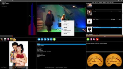

Сообщение #35 SergPuh.68 » 19.06.2019, 10:53
maniac736, ПКМ на экране.Синхронизация воспроизведения и видео.
Репутация: 146
С нами: 7 лет 9 месяцев
Сообщение #36 maniac736 » 19.06.2019, 10:58
SergPuh.68, а галочка должна вылазить после этого?
maniac736 M
Откуда: Россия Иркутск
С нами: 9 лет
Сообщение #37 SergPuh.68 » 19.06.2019, 11:04
maniac736, никаких Галочек и Олечек не вылазит :eek:
