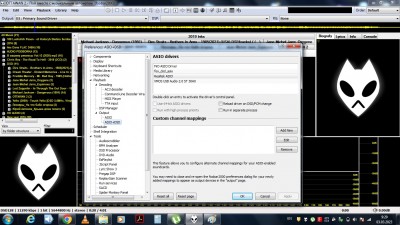

Проблема с настройкой фубар на воспроизведение DSD.
Сообщение #21 vladj » 09.03.2021, 22:46
Accuphaze:используется в основном для дешевых китайских цапов типа SMSL
Ты прям как Нарусова, которая жалуется, что возле думы ходят граждане не богато одетые. Тут половина пользователей рада была-бы "дешёвым" smsl, которые всего 6200р. на Али.
Сообщение #22 Accuphaze » 10.03.2021, 07:29
Т.к. сообщение нельзя редактировать, приходится постить заново!
Написал автору плагина foo_input_sacd на SourceForge.
Он кстати из России, СПб.
Автор быстро ответил: надо поставить DSD Transcoder или плагин foo_out_asio+dsd.
Выбор для конкретного цапа путем тупого перебора (про это он ничего не написал).
Послал ему вторичный запрос, жду ответа.
Ответ автора:
Привет,
Если работает с foo_out_asio+dsd, то его.
И он сделан на замену DSD Transcoder.
С foo_out_asio+dsd все стало на Teac NT-505 нормально работать:
DSD512 играется,
DSD идет в Native.
https://sourceforge.net/projects/sacddecoder/files/foo_out_asio dsd/
https://sourceforge.net/projects/sacddecoder/files/dsd_transcoder/
Т.е. родной плагин ASIO foo_out_asio v.2.1.2 в Foobar2000 имеет ограничения!
Вот собственно говоря и все!

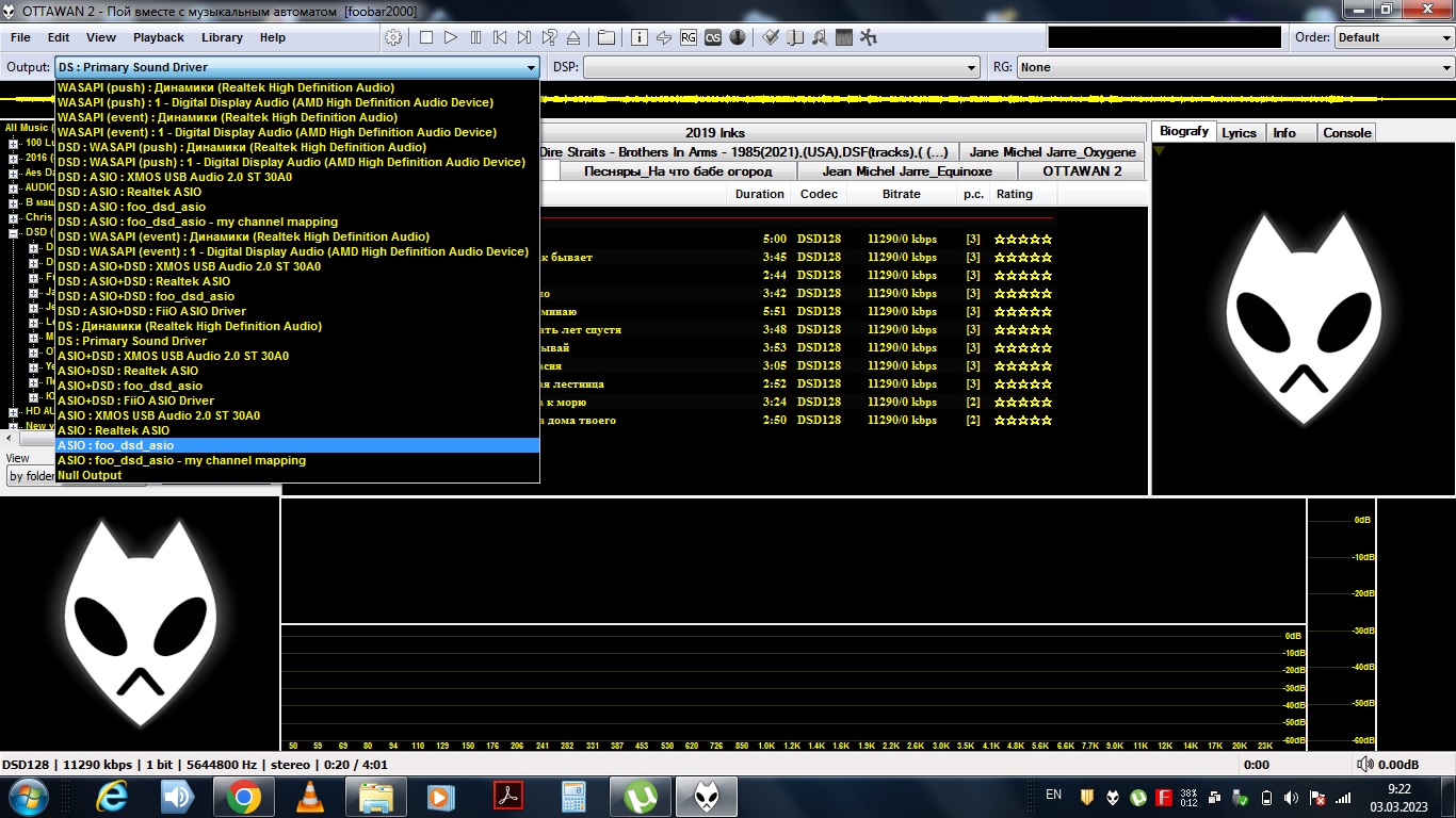

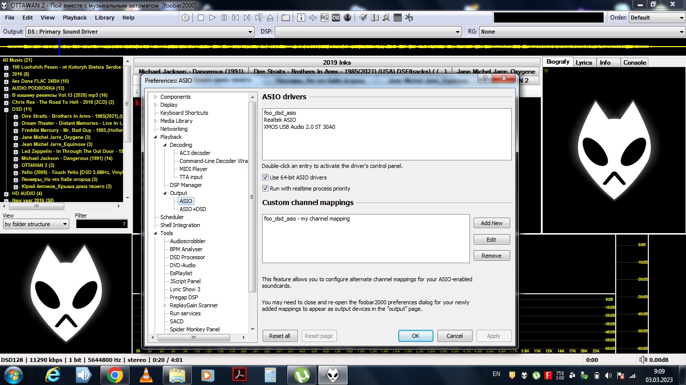

Сообщение #30 Hub35 » 28.02.2023, 23:04
Подскажите.
Пользуюсь foobar2000_by_Audiophile_1.5.5r2
Все устраивает, но...
есть DAC Fiio BTR7 поддерживаем ASIO и dsd до 256.
При попытке вывести из foobar2000 dsd через ASIO непосредственно (или DSD:asio...... ) на fiio корректно все работает только под в W10. Под W7 х32 работает только DSD:asio.fiio...... и DSD:wasapi:fiio......, а вот непосредственно через драйвер ASIO:fiio..... глючит и зависает. Под W7 х64 вообще работает только DSD:wasapi:fiio......, а все иные варианты не работают и пишут <could not query sample rate> В чем может быть проблема в W7 и в W7 64 в частности? Кривые дрова Fiio, если так то почему по W7 Х64 они кривее, чем под W7 Х32? Или возможно в W7 не хватает каких-то установленных компонентов со стороны винды, то каких? W7 64 вообще по сути не видит драйверов asio fiiobtr7 (из под foobar2000 в списке в разделе настроек asio через компонент foo_out_asio) - подтягиваются они в foobar2000 только через костыли ASIOProxy. Причем w7 32 прекрасно видит из под foobar2000 драйвера asio fiiobtr7 без установленного ASIOProxy!!! Со стороны foobar2000 все перепробовал, все версии нужных компонентов и т.д. - ничего не помогает. foobar2000 вроде не причем тут получается, если конечно он сам по себе не работает косячно именно под w7 64!? Есть не полная совместимость foobar2000 (до версии 2.0) с w7 64? Посоветуйте куда копать? Нужно чтобы все (по определенным причинам) норм заработало именно под w7 64!

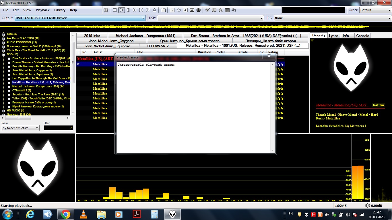

Сообщение #32 Hub35 » 02.03.2023, 21:52
на W10 W7 да разные версии драйверов производитель цап предлагает. Но что более странно они сами предлагают ставить костыли от ASIOProxy на w10). На на W10 и W7 (х32 - пусть наполовину) и без них foobar2000 видит дрова asioFiio. Не видит только на w7 х64! На форуме Fiio https://forum.fiio.com/note/showNoteContent.do?id=202105281106126083841 )))) Или я чего-то не догоняю.

Сообщение #34 Hub35 » 03.03.2023, 09:24
Azaza, Да, конечно. Это единственный компонент, при установке которого в ASIO визуально появлялись ори драйвера Fiio под W х64, но к сожалению кликая на них отзыва нет и в каналах вывода тоже ничего не поменялось. Кстати, этот момент и заставил меня сомневаться не только в дровах Fiio, но и в работе самого foobar2000 его компонентах под W7 х64, а может и в самой винде чего-то не хватает). По сему и ставил вопрос открытым - кто виноват)

Сообщение #35 Dimmel77 » 03.03.2023, 13:16
Попробуйте с другим выводом ASIO+DSD:Fiio ASIO Driver. А не тот что на верхнем фото.

Сообщение #36 Hub35 » 03.03.2023, 18:58
Dimmel77, как я и писал ранее под w7 х64 работает только с DSD:Wasapi:fiio...... больше ни как!
на DSD:asio:fiio... ошибка
на asio:fiio.. тоже ошибка
