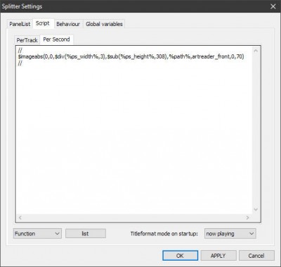

Заметил такую фишку: функция $imageabs(0,0,0,0,%path%,artreader_front,0,70) извлекает обложку из этих стримов.Даже не прописывал нигде ничего :eek:

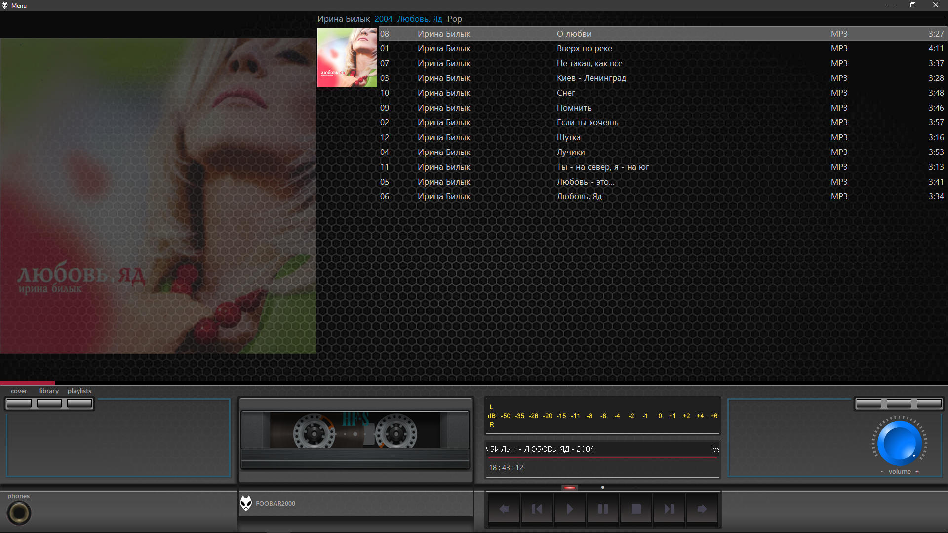

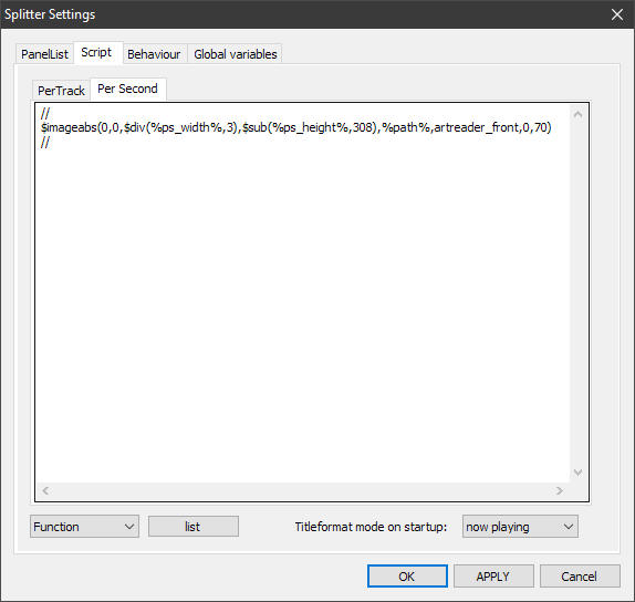

Сообщение #30 SergPuh.68 » 21.06.2020, 18:39
MC Web, я вставлял в PSS,нужно установить координаты x и y, ширину и высоту.Использовать как фоновое изображение,считывает обложки из стримов ну и другие обложки например встроенные в mp3 а может и ещё какие то,нужно разбираться.Единственная проблема при переключении на следующий трек обложка не меняется а остаётся старая,нужно "встряхнуть" foobar чтобы поменялась.Встввлял в Per Second вроде не помогает,короче нужно разбираться.
$imageabs(0,0,$div(%ps_width%,3),$sub(%ps_height%,308),%path%,artreader_front,0,70)
Примерно так выглядит.

Сообщение #33 SergPuh.68 » 21.06.2020, 20:23
MC Web, AHAPXICT, я не пойму причём тут ELP? Я же говорил про Panel Stack Splitter 0.3.8.3(alpha)
Добавлено спустя 33 минуты 39 секунд:
Разобрался почему не меняется обложка.Потому что сверху на тех же координатах наложен SMP с включенной прозрачностью :eek:
