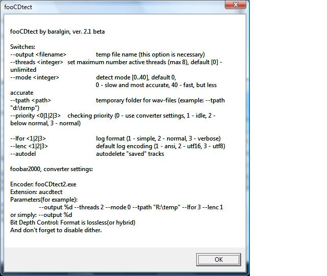

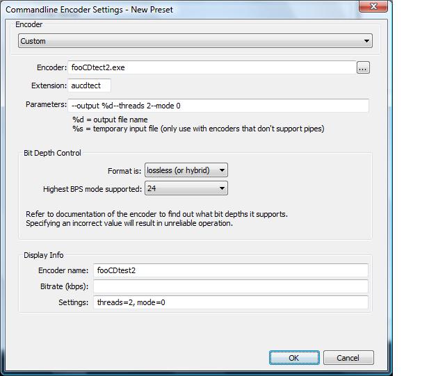

2orel Пока совсем ничего не понятно. Значит так.
1) Сделай скриншот настроек foocdtect и покажи тут картинкой.

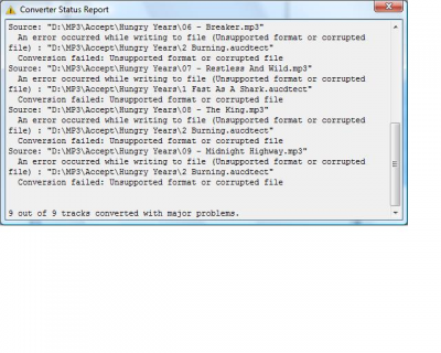

2) запусти проверку на одном мп3 файле и покажи ожибку тут. Я так понял выскакивает консоль с сообщением? А само окно foocdtect появляется и идёт ли процесс декодирования?

Сообщение #202 orel » 30.10.2008, 11:34
2baralgin
Это?

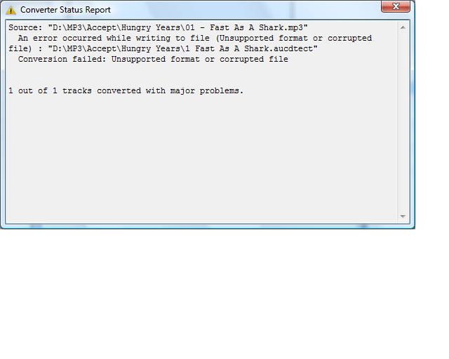

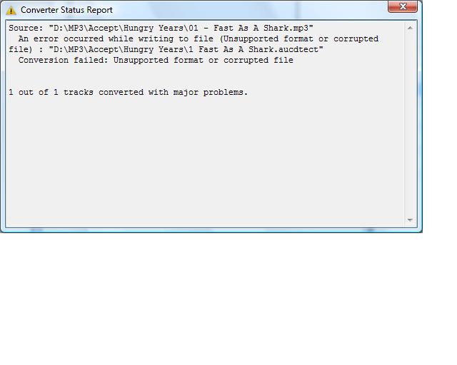

Сообщение #203 orel » 30.10.2008, 11:39
2baralgin
Ошибка

Сообщение #204 baralgin » 30.10.2008, 11:46
2orel Значит так. На первой картинке скорее всего и порылась собака :) . Все параметры программы должны идти через пробел. Тоесть:
"--output %d --threads 2 --mode 0" (а на картинке вот это "--output %d--threads 2--mode 0") .
Думаю, тепеь всё пойдёт.

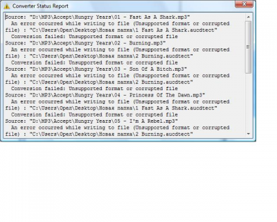

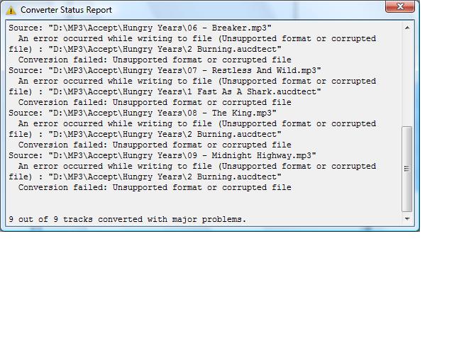

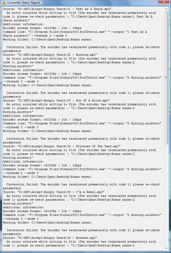

Сообщение #208 orel » 30.10.2008, 13:41
2baralgin
Теперь вот так

Сообщение #209 baralgin » 30.10.2008, 13:53
2orel Я в посте выше приводил пример правильных параметров и для наглядности их заключил в двойные кавычки(") - их не должно быть в настройках(за некоторыми исключениями). Вообще параметры лучше аккуратно писать руками чем копировать.
зы: код завершения 1 означает что проблема во входных параметрах. Нужно будет в будущем задокументировать все коды завершения...

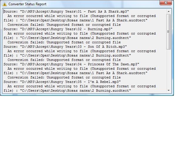

Сообщение #210 orel » 30.10.2008, 16:20
2baralgin
Вот так должно получиться??????
Последний раз редактировалось orel 30.10.2008, 16:30, всего редактировалось 1 раз.
orel
Сообщение #211 baralgin » 30.10.2008, 16:26
2orel ну да, типа того :) . Только выход конвертера лучше чтобы давал файлы в формате "01 - ", тогда сортировка будет работать корректно. Тоесть: [%track% - ]%title%

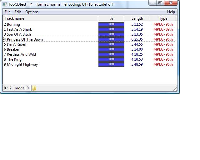

Сообщение #217 studio308 » 04.11.2008, 14:27
2baralgin
Поглядел последнюю версию fooCDTect. Пару вопросов:
Если ты убрал ключ verlog, то теперь не сохраняется пункт verbose между запусками. Стоит ждать полноценного плагина или сделаешь сохранение конфига?
При выборе verbose программа автоматически переключается на UTF-8, при выборе UTF-16 в заголовке все равно написано UTF-8. В чем тут дело?
studio308
С нами: 17 лет 10 месяцев
Сообщение #218 baralgin » 04.11.2008, 14:45
studio308:Если ты убрал ключ verlog, то теперь не сохраняется пункт verbose между запусками.
Должен сохраняться, но не старым ключом, а новым: --lfor 3 . Сохранение конфига пока не требуется - все настройки выведены в параметры. Плагин пока не предвидется, т.к. пока нет времени этим заниматься.
studio308:При выборе verbose программа автоматически переключается на UTF-8
Проверил, вроде нет такого... За какое число программа?
studio308:при выборе UTF-16 в заголовке все равно написано UTF-8. В чем тут дело?
Это глюк: в заголовке неправильно работает обновление. Но реально работает то что указано(выбрано) в менюшках. Т.е. в принципе всё работает правильно кроме вывода в заголовк(utf8 и utf16 отображаються как utf8)Я хотел исправить эту мелочь, но пока оттягивается обновление на некоторый срок

Сообщение #219 studio308 » 04.11.2008, 16:02
baralgin:За какое число программа?
Та, что в первом сообщении.
Ты мог бы дать ссылку на последний fooAccRip, искал, так и не смог найти. Может стоит в первое сообщение и его вынести?
Последний раз редактировалось studio308 04.11.2008, 17:13, всего редактировалось 1 раз.
studio308
Сообщение #220 baralgin » 04.11.2008, 17:38
Понятно, этот то же глюк с отображением, который я описал выше. Тоесть параметрами(или вручную из меню) устанавливаем нужные галочки в меню и не смотрим на заголовок программы :) .
