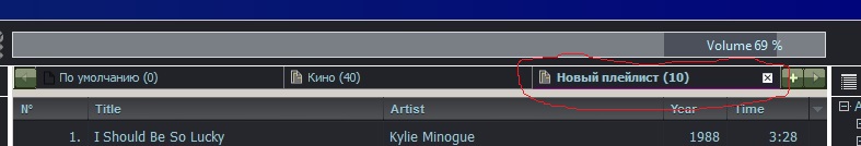

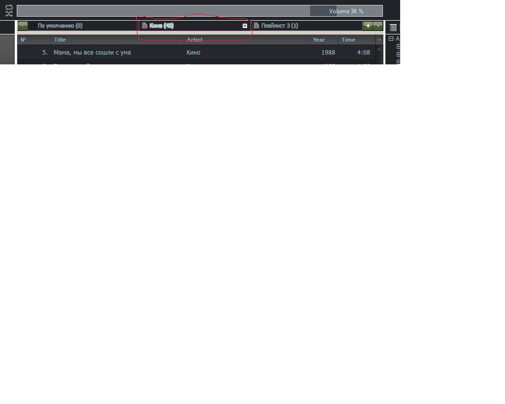

Сообщение #2107 maniac736 » 19.01.2018, 15:13
Уже голову сломал. Может кто-нибудь сможет подсказать как привести в нормальный вид выделенный мною на картинке шрифт в данном скрипте WSH?

maniac736, если нужен Менеджер плейлистов в виде вкладок, вот еще вариант (настройка цвета в Свойства WSH):
WSH Tabbed Playlist Manager_3.3.0_Rus

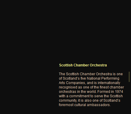

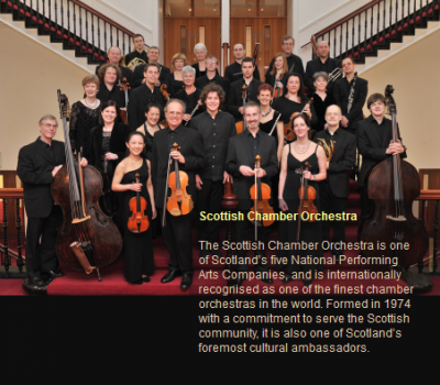

Скрипт Biography & Albums & Similar artist info. www.last.fm - без вмешательств , настройки сброшены.
Картинки к радиостанциям (после первого запуска плеера) загружаются только посте рестарта скрипта или смены трека ,где "подпилить" ?
С обычными треками на первый взгляд норм - перезапуск - картинка , НО если оставить курсор на другом треке , скажем другого альбома , то - перезапуск пустой экран (через раз, см видео).
На Вашей сборке все ОК, но это полагаю связано со скоростью загрузки скрипта ..
У Вас через PSS сплиттер есть милисекундные задежки, а в моём случае из МПС скрипт стартует мгновенно и что-то идет не так.
Текст при этом загружается .
ВИДЕО
Это при первом старте плеера
После перезапуска скрипта
С нами: 10 лет 9 месяцев
