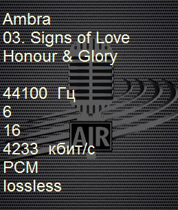

Название в скрипте в строке 246...
["$info(mp3_stereo_mode)", "Режим стерео MP3"],
то, что в скобках выводится при показе на англ яз, то что в кавычках при показе на русском. Подкорректируй например (mp3 mode), "Режим MP3".
Некоторые не нужные можно закомментировать двойным слэшем что-бы не показывались. После каждого изменения применяем (кнопка Apply) внизу.
Желательно перед играми со скриптом забэкапить его, т.е. внизу Экспорт и сохраняешь в удобном месте. Напортачишь, восстановишся сделав Ипорт.
У меня вообще ужато до нужного мне минимума все и полная панель инфы...

Сообщение #2166 vladj » 13.02.2018, 18:10
А где выставляется расстояние между item name и item value и как убрать этот "автозазор" между ними ?
При любом изменении какого-то значения и применения они приближаются почти так, как нужно, но потом value "отскакивает" правей.

vladj:А где выставляется расстояние между item name и item value и как убрать этот "автозазор" между ними ?
vladj, привет.
Расстояние между item name и item value вычисляется автоматически.
        if (value && value != 0 && !group){
            tmp = lang == 0 ? clear_item_name(tfname[j][0]) : tfname[j][1];
            tmp_t_x2 = calc_text_data("w", tmp, font_item_name);
            t_x2 = tmp_t_x2 > t_x2 ? tmp_t_x2 : t_x2;
Т.е. координата t_x2 для item value равна максимальному значению ширины item name + 10.
vladj:При любом изменении какого-то значения и применения они приближаются почти так, как нужно, но потом value "отскакивает" правей.
Если появляется item value, у которого ширина текста item name больше чем была до этого, происходит сдвиг вправо. Чаще это наблюдается, когда подтягиваются данные с LastFM (немного с запозданием), там длинные строки для item name.
В любом случае можно отключить автоматический расчет координаты для item valu.
Наведя курсор мыши на item value при нажатой клавише Shift, можно, нажав лев.кл.мыши, сдвинуть весь текст (колонку) влево или вправо.
Для включения "авторасчета" - поставить галочку в меню.
