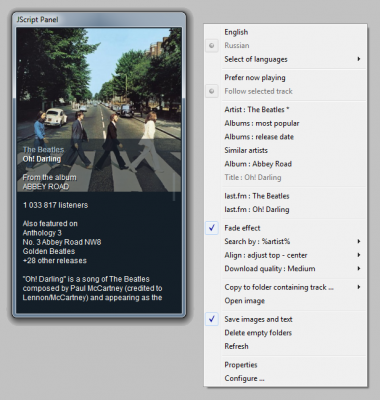

Сообщение #2236 kgena_ua » 03.03.2018, 09:18
"Biography, Albums, Similar and title artist info. www.last.fm"
version "030322018"
Добавлен обзор выбранного (проигрываемого) трека.
Добавлен пункт меню Refresh (по умолчанию отключен, см .меню Proprties).
- выбор языка - left mouse (или left mouse + Shift) double click на тексте (настройки в меню);
- размер шрифтов - Shif + mouse wheel на тексе или заголовке текста (выбор шрифта и стиля в меню свойства);
- передвижение текста - при нажатой left mouse button;
- спрятать текст - mouse mbtn dblclk на заголовке;
- смена изображения - mouse wheel на изображении;
- установка интервала переключения изображения - Shift + mouse wheel на изображении;
- выбор: артист, ильбомы артиста, похожие исполнители, альбом или трек - left mouse double click на изображении (меню);
- прозрачность фона под текстом - Ctrl + mouse wheel на тексте.

Сообщение #2238 kgena_ua » 03.03.2018, 19:25
seriousstas, привет.
По самому выводу: function draw_image(gr) в принципе ничего особенного - только добавился фейдер затухания и (наоборот) для логотипа (logo img), а для фонового изображения (default img) только затухание.
А вот в function get_img_files_from_dir(path, t_artist, t_album, t_title) - координально:
заменил
        for (var i = 0; i < files.length; i += 1) {
            try {
            } catch(e) {}
на "делать пока..."
        var i = 0;
        do {
            var tmp;
            try {
                tmp = resize_image(gdi.Image(files[i]))
                if (typeof tmp == 'object' ) {
                    images.push(tmp);
            } catch(e) {}
            i++;
        } while (i < files.length);
По запуску пока ничего - может будет видение :smile: - пока нет.
seriousstas:И есть-ли возможнось выставить задержку (до показа картинки)...
Если не включена функция "сохранять данные", то после загрузки картинка не отображается пока не отработают таймеры фейдера логотипа.
Только я думаю Вы не про эту задержку.
Какая задержка нужна - между какими событиями (или функциями.) - мне тут нужна точность.
Может перед function get_files_if_loaded(p, t_artist, t_album, t_title){
