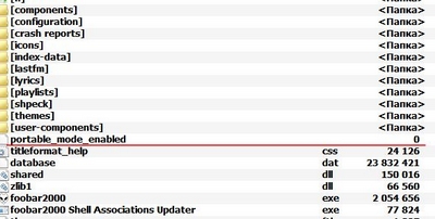

Сообщение #2314 Aleksandr » 23.05.2012, 08:33
ProstoPlayer, попробуйте так: открыть блокнот, ни чего не писать, просто сохранить, как portable_mode_enabled без всяких расширений в папке foobar2000.

Сообщение #2315 ProstoPlayer » 23.05.2012, 10:21
Aleksandr, удаление w7_shell уже помогло :)
Спасибо, если вдруг возникнет снова - буду пробовать ваше решение
