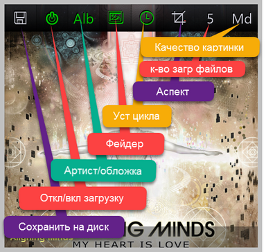

Готов мод биографии на основе /viewtopic.php?p=68748#p68748 .
"Biography, Albums, Similar and title artist info. www.last.fm"
version "030322018"
// @author "kgena_ua"
Все прошлые плюшки :
1 • Кнопки сверху для быстрого доступа.
2 • Открытие-раскрытие одним кликом (усовершенствованное))
3 • Автосмена языка на английский (если нет русского )
и возврат при смене трека
4 • Автосмена на картинки альбомов (если нет картинок артиста)
5 • Фронт картинка из папки (или кавер станции) пока грузим или нет на сервере
6 • Возможность управлять на тач панелях .
7 • Адаптирован под новую панельку (будет работать и на старых , а так-же WSH) :
https://github.com/marc2k3/foo_jscript_panel/releases
8. Твик для слабых ПК (ноутов):
/viewtopic.php?p=69327#p69327
Пример работы МОД - панельки
Download
