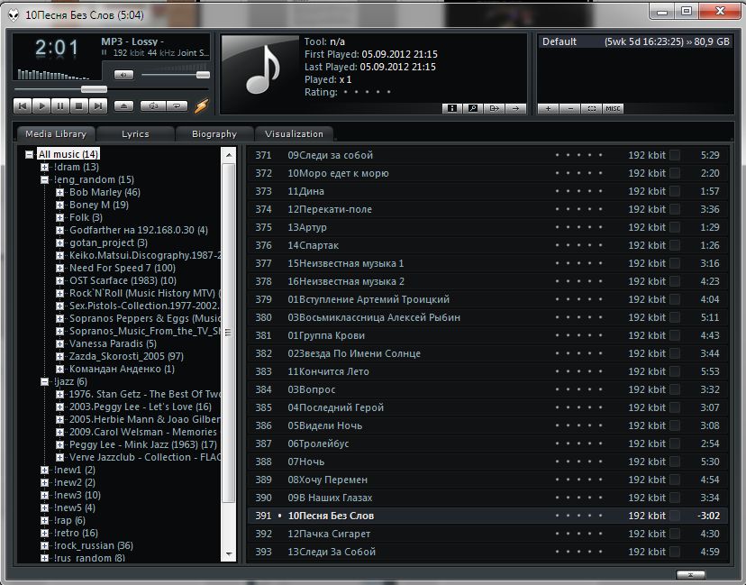

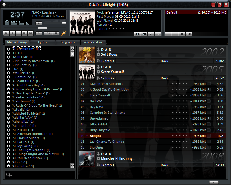

Сообщение #2383 Агитатор » 05.09.2012, 16:56
вот так сейчас у Автора сборки выглядит Фубар.
а вот так у меня выглядит:
вопросы:
- в углу верхнем правом кнопки свернуть-развернуть-закрыть- вид их зависит от темы выбранной в винде
, или особенности сборки?
- наименование композиции у меня в левом верхнем углу некрасивое, а в первом скриншоте по серединке шрифтом другим. как сделать?
- под списком музыкальной библиотеки появилась окно поиска. очень нехватало. как добавить?
и еще.
у меня есть треки доисторические с очень плохим качеством, и при проигрывании их выдает вот такое: Unrecoverable playback error: Sample rate of 24000 Hz not supported by this device.
можно как то обойти данную проблему?
сори если вопросы звучат некорректно - профан в данной теме :)

Сообщение #2384 alex_realist » 05.09.2012, 22:25
Агитатор:- в углу верхнем правом кнопки свернуть-развернуть-закрыть- вид их зависит от темы выбранной в винде
- наименование композиции у меня в левом верхнем углу некрасивое, а в первом скриншоте по серединке шрифтом другим. как сделать?[/quot
e]
Это на домашнем компе тема оформления Tribute 2 для Windows XP.
Агитатор:- под списком музыкальной библиотеки появилась окно поиска. очень нехватало. как добавить?
Скачать этот файл. Распаковать содержимое в папку со сборкой. Загрузить одну из тем с префиксом new__. Вторая кнопка (лупа) в информационной панели показывает/скрывает панель поиска в новом месте. Также кнопка левее кнопки Misc панели списка плейлистов вызывает/скрывает vu meter.
Эти версии конфигов были написаны ещё в конце июня и по известной причине не включены в состав сборки. Тестируйте. Вроде ошибок нет. Будем считать, что это обновление.
