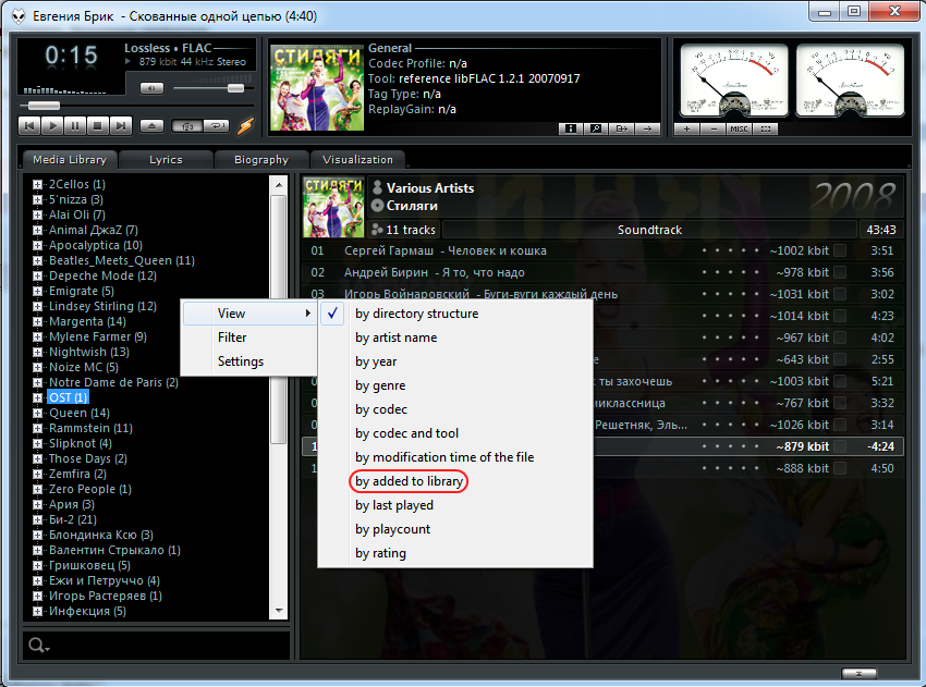

Сообщение #2670 borman_bonch » 19.01.2013, 18:43
На второй вопрос ответ есть:
ПКМ по Library, а дальше как по картинке:

[quote=borman_bonch][/quote] спасибо за ответ на второй вопрос. Наличие этой функции меня радует, т.к. я ей очень часто пользуюсь в привычном мне WMP.
