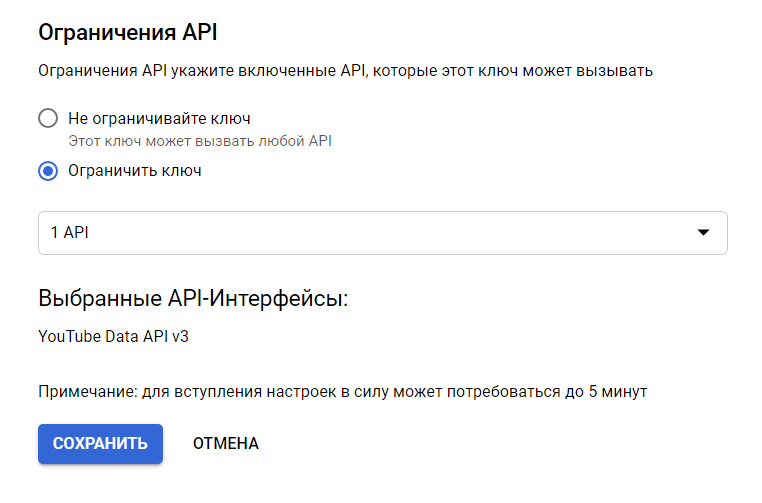

Сообщение #2786 softvip » 26.01.2021, 19:41
YouTube Track Manager: youtube N/A: {
  "error": {
    "code": 403,
    "message": "The request cannot be completed because you have exceeded your \u003ca href=\"/youtube/v3/getting-started#quota\"\u003equota\u003c/a\u003e.",
    "errors": [
        "domain": "youtube.quota",
        "reason": "quotaExceeded"
что это значит?

Сообщение #2787 SergPuh.68 » 26.01.2021, 20:26
softvip, скрипт YouTube Track Manager сообщает что превышен лимит запросов.Как я понимаю в полночь счётчик будет сброшен и всё заработает.Но вам необходимо применить ограничение ключа API.
