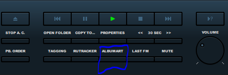

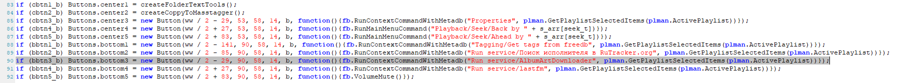

Сообщение #3005 derothist » 17.01.2026, 14:41
softvip, можно привязать на кнопку в плеере через Run Services, маленькая прога AlbumArt Downloader, поиск по куче ресурсов как и на том сайте

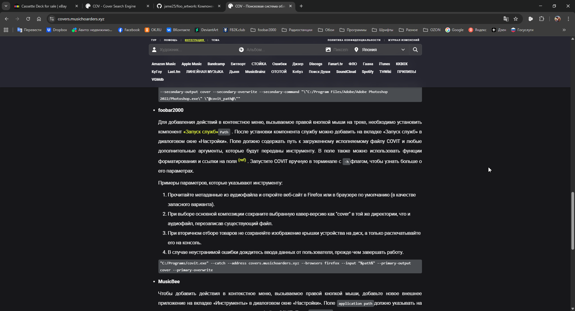

Сообщение #3006 kutuzof » 17.01.2026, 16:30
softvip:эх был бы скрипт скачивания или привязывания обложек с сайта covers
Сам не проверял, но на сайте вроде есть инструкция по внедрению в foobar2000
