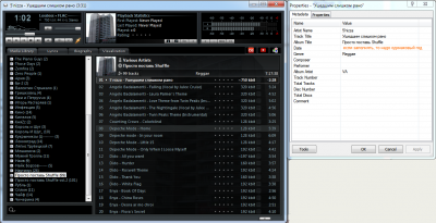

Подскажите, как сделать, чтобы содержимое альбомов и сборников отображалось как снизу в моем примере, а не разбивалось как сверху. Я так понимаю в "grouping" надо как-то теги править. Пробовал в поле Grouping прописывать %directoryname% - не помогает.

saiko, в тэгах трэков "разбитого" альбома Album Artist поставьте VA

MrGrey, только что проверил, вместо VA написал test, всё развалилось.

да, что пардон, то пардон :cry: но по в DUI главное заполнить альбом, год, треки и Album Artist абы чем (если не ошибаюсь)

saiko, если не собралось у borman_bonch по тегу (Album Artist = test), то вряд ли поможет без жесткого VA. Скорее всего особенность сборки.

technosapiens, всё примерно так:
Т.е. если в альбоме разные артисты, необходимо (для не развалившегося альбома) выполнение условий у каждого трэка:
1. ALBUM ARTIST - VA
2. ALBUM TITLE - одинаковое название
3. DATE - если не пусто, то одинаковое.
Собственно, всё. Остальное на личное усмотрение.

Сообщение #3036 technosapiens » 13.09.2013, 18:01
TO BORMAN_BONCH
Вопрос не в том, как сделать это с тегами. Теги у всех альбомов (которые отображались в предыдущей сборке фубара как один альбом)нормально прописаны. Вопрос в том, как переделать фубар, что бы отображение было как я указал выше.
Альбомы на скрине - я их добавляю в другой плеер. Они отображаются как положено - альбом и куча треков с разными артистами в нем.
Добавляю в фубар вот в эту новую сборку - каждый трек в отдельном альбоме. ну что за бред.

technosapiens, ты в курсе, что в этом типе плейлиста можно переключить группировку, выбрав одну из нескольких, пара щелчков.
Правой щёлкни по плейлисту и там Grouping, выбери желаемое или щёлкни там-же по Preference и в вышедшем окне настроек добавь
новый пресет by path, ниже введи %directoryname%, поставь галочку, щёлкни двойным по %directoryname%, там проверь...
Grouping - %directoryname%
Title - %directoryname%
Artwork - cover front
