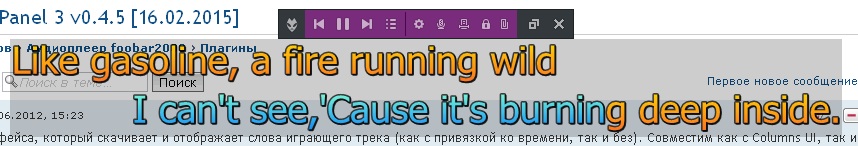

Давно собирался сделать пост, да как то забывал. Minilyrics теперь абсолютно бесплатна! Сайт: www.crintsoft.com
CuveeSilver, вам как раз подойдёт такой вариант. Можно использовать Lyric Show Panel 3 в связке Minilyrics. Во первых у каждой свой поиск, что не найдёт Lyric Show Panel 3 найдёт Minilyrics. Minilyrics соответствует всем вашим требованиям перечисленным выше. Такой комплект можно вывести на три разных монитора)))
Ну и для сверкалок нужно поставить плагин Shpeck: foo_vis_shpeck и к нему комплект визуализаций (выдернуть из чьей то сборки) или вот на "гидрогене" есть foo_vis_shpeck
Наложение Minilyrics на Lyric Show. (можно управлять плеером насквозь, через прозрачное наложение, есть пункт настройки)
P.S. Совсем забыл, есть ещё (для энтузиастов) Lyric Show Modoki скрипт для WSH Panel Mod.

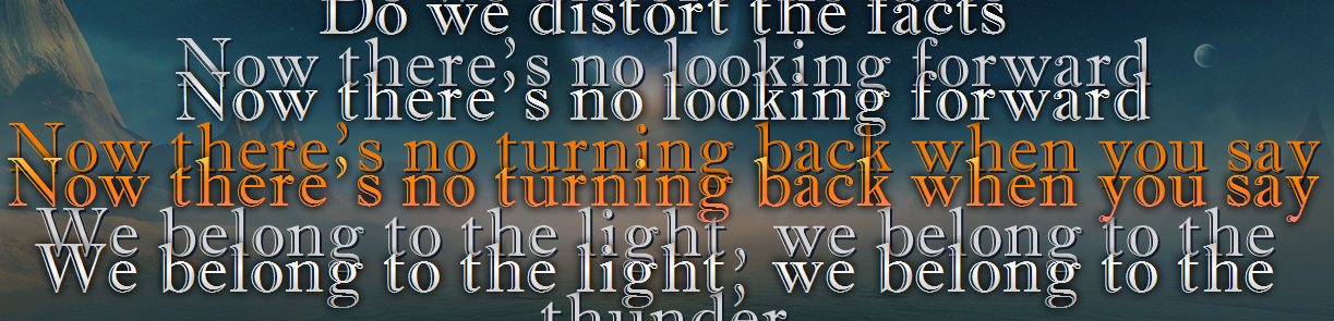

У меня получилось вот что

Напишу пока в этой теме. Никто не сталкивался с foo_uie_eslyric? Мне сегодня попалось сообщение на hydrogenaud.io, поисковый запрос выдал соответствующие сайты, которые почему то не хотят открываться. И вот, не прошло и пол часа, как нашлась на deviantart.com подходящая сборка. Пока не могу понять как это работает, меню всё иероглифами. Но запустилась сразу, имеет встраиваемую и внешнюю панели. Сделал скриншот на светлом фоне, что бы видно было)))
Кому интересно, выдернул плагин и закинул на Яндекс
