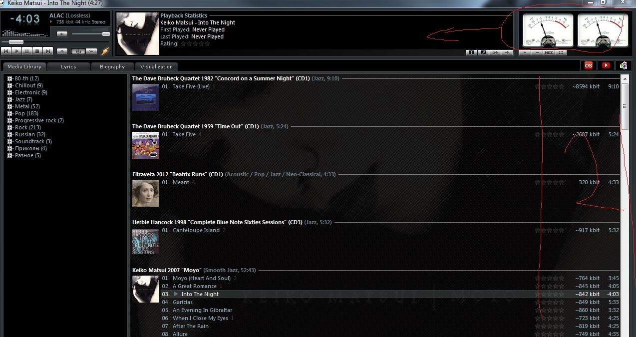

Сообщение #3554 StalkerJS » 01.04.2015, 11:23
Товарищи, подскажите, а можно вывести одновременно и список плей-листов, и эти прикольные стрелочные индикаторы? А то даже на мониторе с разрешением 1280х1024 места там просто вагон.
Идеальным вариантом было бы сделать как на рисунке: подвинуть влево индикаторы, а плей-листы сделать панелькой слева.
StalkerJS M
Откуда: Череповец
С нами: 15 лет 10 месяцев
Сообщение #3555 Воинствующий » 01.04.2015, 14:05
StalkerJS, выбери layout 5. там и стрелочки и плейлисты есть на одном экране
Воинствующий
Сообщение #3556 StalkerJS » 01.04.2015, 14:14
О! Понял. Спасибо!
