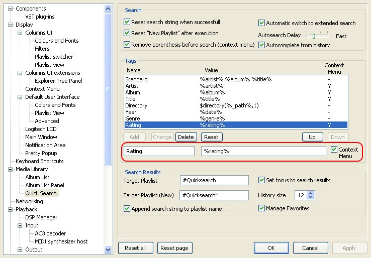

Вариант первый: Если добавлены файлы в библиотеку, то такой плей лист можно получить создав его из панели Filter(кнопка на левой панели плеера: LIB --> FIL) Там в меню сортировки добавлен пункты: Playcount, Rating, Last Played.
Вариант второй: Настроить плагин Quick Search добавив дополнительный пункт поиска: Rating %rating% . Ну и потом работать с ним с передней панели: Выбрать в контекстном меню где искать, к примеру в "базе данных" или "во всех плейлистах" и по цифрам от 1 до 5 создавать плей листы. Наверно ещё есть условие для %rating% чтобы цифра 4 к примеру, обозначала включение в авто плейлист всех треков от 1 до 4.
Quick Search

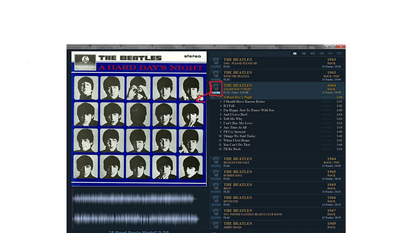

Появился еще 1 вопросик.Не подскажите как сделать чтобы обложки к альбомам в правом окошке брались с среднего окошка?На скрине показал.
Скрин
iiiashka
С нами: 9 лет 2 месяца
Сообщение #389 AHAPXICT » 08.11.2016, 18:57
iiiashka, даже не спрашиваю почему такой беспорядок с обложками, наверно как обычно, всё ещё и на "раздаче" стоит))) Уж если моих вариантов отображения для Front Cover не хватило, то представляю какие названия имеют файлы, в каких директориях находятся и какого они размера. Кстати, в плеере по умолчанию установлен максимальный размер отображаемых картинок 8Мб. Так что если у вас сканы по 40 - 100Мб или ещё больше, то зайдите в меню: Menu\File\Preferences\Advanced\Display\Album Art --> Maximum external art size(МВ): установите максимальный размер.
Потом добавите строки в меню : Display -->Album Art --> Front Cover: Определитесь по месту :wink: И по моему там не работает условие $directory(%path%,х). Так что развивайте эту тему форума: Обложка из директории выше

Спасибо.Изменил макс. размер обложки до 200 Мб, добавил в Display -->Album Art --> Front Cover пару строк:
$replace(%path%,%filename_ext%,scans\*front*.*)
$replace(%path%,%filename_ext%,scans\*cover*.*)
и все стало нормально отображать.Там еще была проблема что обложки у 2-ух альбомов были с разрешением 7032х5481 ,поменял на 4400х2200 и стало отображать,а с таким большим ни в какую не видел плеер
