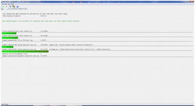

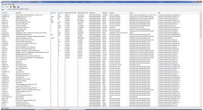

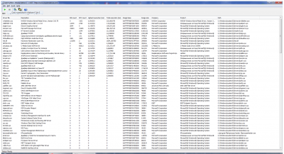

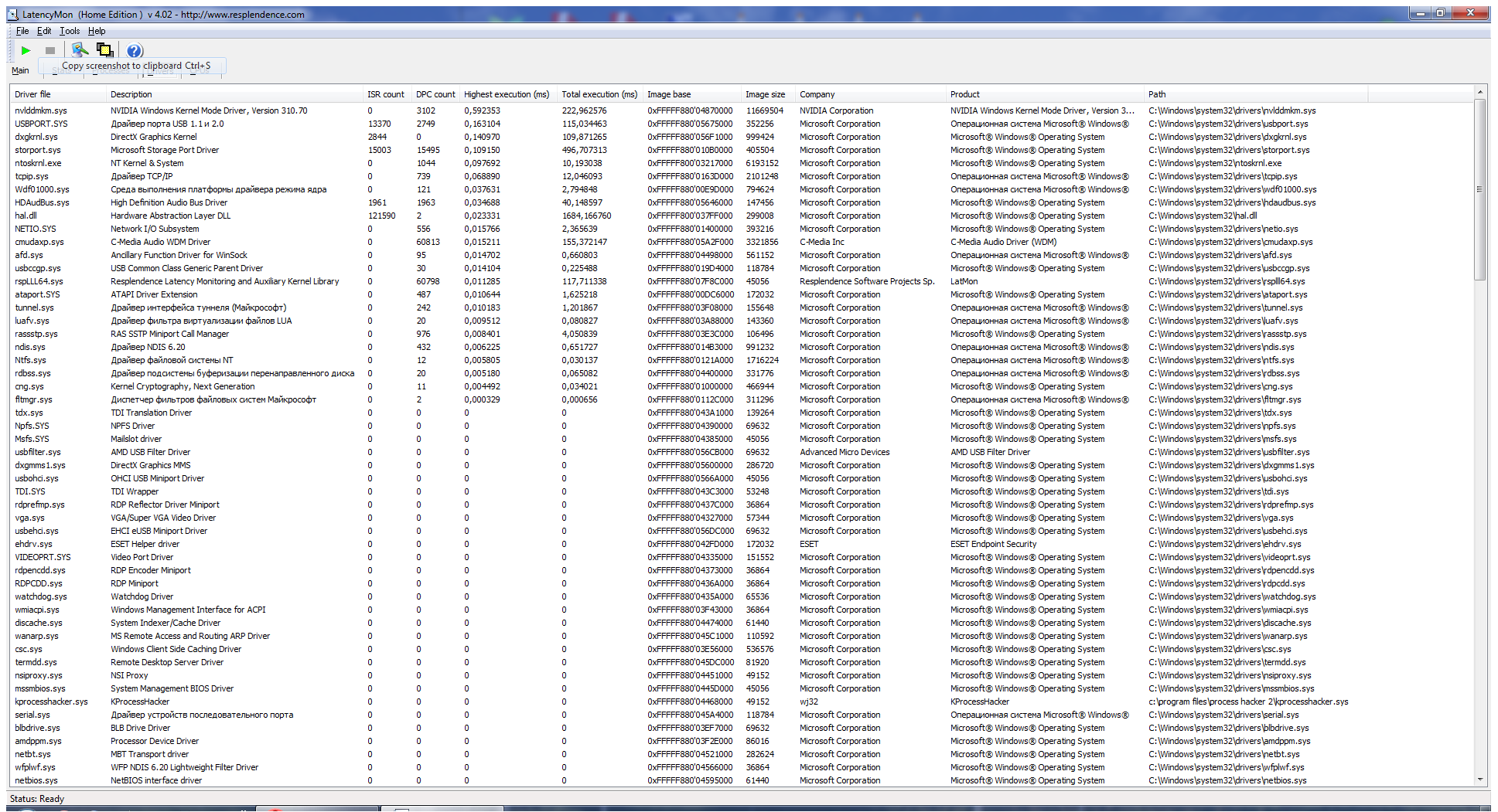

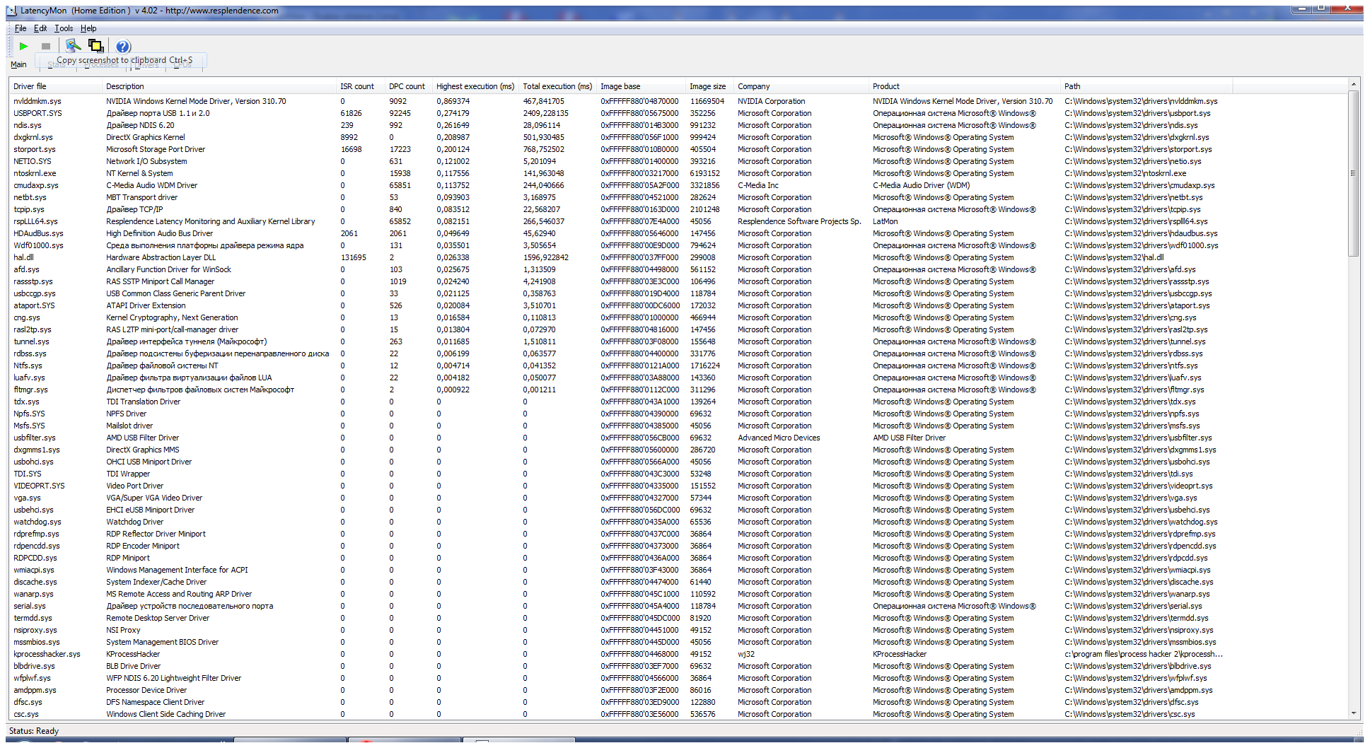

Сообщение #55 sudden » 17.01.2013, 19:38
Vlad_S:Из наиболее вероятных причин в твоем случае могут быть драйверы видеокарты и управления энергопотретреблением процессора.
кстати да, я энергопотребление крутил
drivers
main
sudden M
Репутация: 22
С нами: 18 лет 11 месяцев
Сообщение #56 Vlad_S » 17.01.2013, 22:45

Сообщение #57 sudden » 18.01.2013, 00:11
Vlad_S:Твой xonar d2 вроде не фирмы c-media.
вы меня удивляете :)
вся линейка ксонаров на чипах от c-media oxygen hd разных вариаций
Vlad_S:Если активна ещё одна звуковуха, то вырубай;
активен встроенный реалтек
Vlad_S:5. Идешь в Панель управления - Система - Дополнительные параметры системы - Параметры быстродействия - Дополнительно и включаешь Оптимизировать работу: служб, работающих в фоновом режиме.
а это для чего? я что только одними службами пользуюсь?
Vlad_S:Меня, например, доставала трескотня на 176,4 и 192 кгц.
а как ее выбрать при проигрывание через asio?
PS еще раз хочу подчеркнуть что раньше все работало без проблем
PPS кто-нибудь из администрации перенесите сообщения в соответствующий топик
