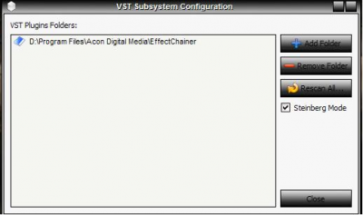

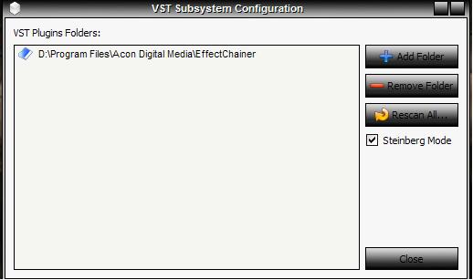

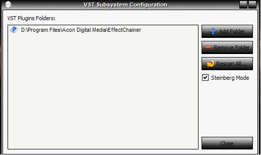

Сообщение #57 Fuu » 04.10.2009, 18:45
2lifer:
Ставишь foo_dsp_vstwrap.dll. В трее появляется значок "VST". Жмешь "ПКМ > VST Setup... > Add Folder" и указываешь папку, в которой лежит плагин Acon EffectChainer. После этого жмешь "ПКМ > Use VST Effect > EffectChainer" и настраиваешь цепь vst-эффектов.
Fuu M
Откуда: Сибирь
Репутация: 5
Сообщение #58 lifer » 04.10.2009, 20:09
в чем и прикол, так все и делаю...Use VST Effect > EffectChainer сверху должен появится, у меня none написанно.
lifer
Репутация: -1
С нами: 16 лет 6 месяцев
Сообщение #59 Fuu » 04.10.2009, 21:13
В этой папке точно лежит файл EffectChainer.dll (180Кб)?
Fuu M
Откуда: Сибирь
Репутация: 5
Сообщение #60 lifer » 05.10.2009, 06:44
Fuu:В этой папке точно лежит файл EffectChainer.dll (180Кб)?
ОГРОМНОЕ тебе спасибо!!! я хз почеку у меян с сетапника этот файл не инсталился...выручил ваще чувак!
