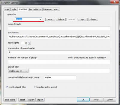

2[b]dn83[/b, а как ты сделал, чтобы попапочно (отдельно по папкам) как у тя на скрине можно было открывать?
