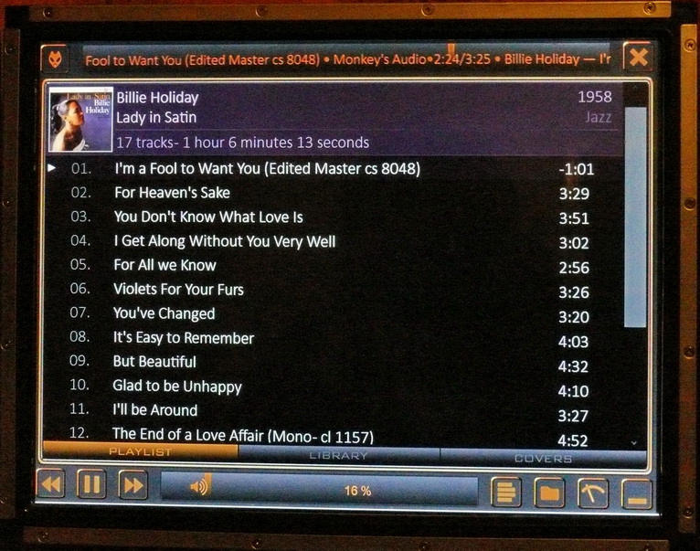

Сообщение #41 vladj » 08.09.2014, 16:49
Посмотрев видео, хотел написать мол незачёт, из за отсутствия того, как тач работает, почитал ниже...понял почему не описано по тачу.
Хочу заметить, что на 8 (у меня и других), тач работает лучше. Не знаю как у тебя, но вот на своём 9.7" я не ставил дрова на тач, хоть они
и присутствовали в поставке монитора. Винда сама определила тач...и не как мышку, а как сенсорный ввод, в панели управления появился
планшетник. Правда перед этим по совету грамотных людей я разбирал монитор и развернул шлейф тача (5 пиновый кажется) на 180 гр.
7 винду я тоже пробовал, тач так-же подхватился ей без драйверов внешних, но работает заметно похуже, протяжка плейлиста и библиотеки
подглючивает. Глядя на видео всё ждал, что сейчас подушечкой пальца проведёшь по стрелочнику и будет показано, как его чувствительность
меняется. Тач у меня не ёмкостной, обычный резистивный. Так что, имхо, тебе ещё прийдётся поработать, что-бы тач начал выполнять свои функции.
Да...спасибо, что натолкнул на мысль использовать газоамортизаторы( или что там у тебя)....всё думаю чем плазму на всякий пожарный сзади
привязать (поворачиваю иногда градусов на 20-30), тросики некрасиво, а вот об амортизаторах не пришло в голову.

А вот с монитором не все так просто. Меня угораздило купить Elo Touch Solutions, я думал что покупаю просто б/у тачскрин для ПК и не задумывался особо, что это за бренд. А это вообще-то промышленные мониторы которые предназначены вовсе не для того чтоб на столе рядом с десктопом стоять, у меня во всяком случае такой. Это потом уже, когда танцы с бубном начались, я и инфу нашел и ресурсы где все эти ребята, которые занимаются всевозможными терминалами, сидят и почитал про все эти траблы, не я первый и не я последний. Только они по назначению их используют, терминальный интерфейс - большие кнопки и соответствующий софт. У этого монитора при диагонали 19" самое большое и единственное разрешение 1280х1024, и винда его в упор не видит, пока не ткнешь носом, то есть драйвером.
Подключается он или по USB или по COM, у меня по USB. Сейчас жду когда придет посылка, там оригинальные диски с дравами, аж целых 3 штуки, планка с СОМ-портом и шлейфом к мамке и, собственно, кабель COM-порта, буду пробовать.

vladj, хотел написать Ура заработало! но нет. Второй раз не получилось. Приладил телефон чтобы лучше снять, развернул монитор и ... ни фига, второй раз уже не реагировало. ХЗ, может тачскрин, вроде-бы емкостной, неподвижно должен быть в пространстве, как в терминале, тогда уверенно будет работать, незнаю... Если так тогда мне придется выбирать или тачскрин или подвижная конструкция.
Или юсбишная мышь все портит, сегодня куплю мышь РS/2 попробую.
Попробовал запустить комп без мыши и - заработало!

В таких мониторах мы имеем два отдельных устр-ва в одном, т.е. монитор и тач. Ты не написал по какому интерфейсу монитор цепляется,
если по VGA, то ставим драйвер видео для матери, неважно, что 7 или 8 туда свои подсовывает, ставим родные с на видео с СД для матери.
Тач это второе устр-во, обычно цепляется по USB, плёнка или стекло тача обязательно клеится на монитор на двухсторонний скотч по кромке.
Для тача наверное у тебя есть свой контроллер на платке, там шлейф от тача входит и по USB или COM выход к компу.
У тебя конфликт с мышкой.т.к.тач определился системой в кач-ве мыши, это плохо, 7 или 8 должна определить присоединённый тач
планшетом. В панели управления должен появтся ярлык, жмакая по которому мы выходим на калибровку тача и установку кликов и т.д.
Если система не обнаружила тач планшетом, то прийдётся ставить драйвер тача, после этого появляется ярлык (или находим и вытаскиваем его),
запускаем с ярлыка калибровку и другие настройки. Ну вот как-то так, дистанционно, не видя воочию, трудно понять устр-во твоё.
В любом случае прогресс уже есть, тач работает и я уверен, что ты настроишь всё как нужно.

Может быть. Пока что я имею периодически то работающий, то не работающий сенсорный экран и не имею ни малейшего представления почему, по каким
причинам он так работает. Опять перестал реагировать.

macarych, я уже писал о своём ELO 15", когда ты делал 7 inch. У меня монитьр тоже промышленный Sampo 15"(матрица для TN шикарная), на него одевается рамка со стеклянным тачем, у него свой контроллер на отдельной платке с COM и USB. IntelliTouch, controller model 2700U. Драйвера под ХР и 7 на офсайте www.elotouch.com. Эти изделия поддерживаются производителем по 15лет. Работает тач без проблем, настраивается через панель Elo Touchscreen properties. никаких конфликтов с USB мышами и клавами не замечено. Да у монитора разруха 1024х768, но твой 7инч смотрится и работает шикарно, как жму батон, так тебя добром вспоминаю:) Да, желателен хороший USB кабель и покороче. У меня толстый 1метр :)))
PS. Короче, когда поставишь дрова под тач и панель настройки - будет всё ОК, настраивается чувствительность, скрытность, калибровка и ещё куча плюшек...

PitKon, да я понял по картинке что у тебя такой же монитор. Ожидал что ты откликнешься. Все пароли и явки ресурсы по этой теме мне известны, продолжаю бороться с тачскрином, пока он меня уделывает и, подозреваю, винда ему в этом помогает. )
кажется определил причину, чего на этот раз - кабель USB, поменял на другой и вроде бы заработало
классические танцы с бубном, давненько я этим не занимался

Win 7 Pro 64
ну и два винта от старого, по 160 Гб
