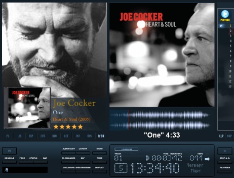

Сообщение #54 Scorp » 30.06.2015, 14:10
привет!
Понравилась сборка Foobar2000 by newmatrix ®.
Можно ли добавить в него панель Artist из сборки compact 5.01 и кнопку быстрого вызова эквалайзера. (см скрин.).
У самого не получилось это сделать, при попытке что-то отредактировать слетают настройки панелей, прошу помощи.

Сообщение #55 newmatrix » 30.06.2015, 23:14
Пробуйте, сделал все, что хотели, хотя по правде, сборка это конструктор и каждый, немножко разобравшись, может настроить по своему вкусу.
Скрипт "Artist" написан автором marc2003, насколько мне известно, дальше программа не поддерживается и вроде уже не работает, у меня не закачивает изображения артистов с last.fm.
Что нового:
1. Обновил ядро FooBar2000 до стабильной 1.3.8 версии;
2. Обновил скрипт WSH CoverFlow ;
3. Обновил скрипт плейлиста JSPlaylist ;
4. Добавил панель Artist c кодом от marc2003, не знаю работает ли сейчас ???
5. Плюс остальные мелочи :wink: - эквалайзер, скролл для плейлиста, настройка, сшивка, тест и запаковка;
Отпишитесь как работает, давно уже Фубаром не занимаюсь, может что и забыл !

Сообщение #57 Scorp » 01.07.2015, 22:34
Потестил последнюю сборку - вобще шикардос. Спасибо!!!
Немного изменил дизайн панельки Artist (bio сверху а не с боку).
У меня она работает нормально - изображения артистов закачивает сразу и для 99% треков - мне это очень нравится.
А вот обложки альбомов ищет туго.
Еще скрины
