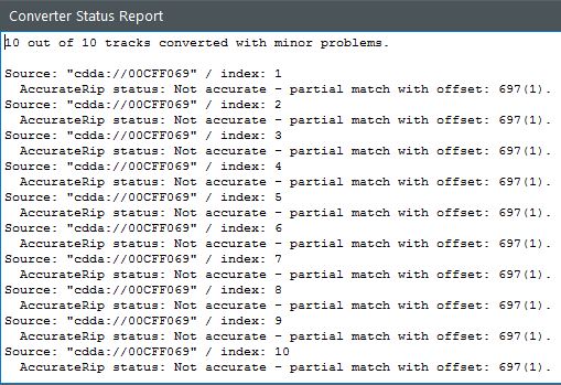

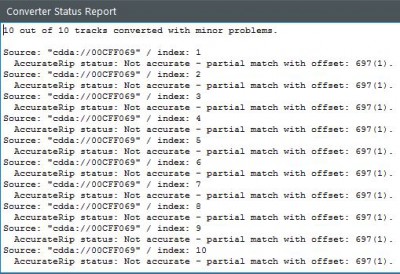

Сообщение #54 Cerberus » 29.11.2016, 23:47
вопрос по конвертации!
после конвертации CD в флак выдает такие ошибки. Помогите разобраться почему!
Cerberus
С нами: 9 лет 3 месяца
Сообщение #55 mgz » 02.12.2016, 15:17
Cerberus, треки не проходят проверку в сервисе AccurateRip. Вероятная причина - Ваш привод использует offset в 697. Тогда, как в базе сервиса эти треки зафиксированы с другим смещением.
Итог: если Вы не аудио-пират, то не парьтесь. Выходные файлы получились 100% качественно.

Сообщение #56 Cerberus » 02.12.2016, 18:49
mgz:Cerberus, треки не проходят проверку в сервисе AccurateRip.
Спасибо за ответ!

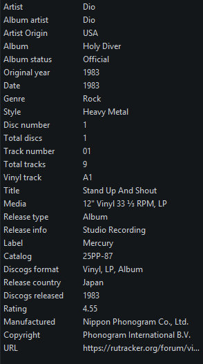

Сообщение #58 Aliado_71 » 08.08.2020, 18:04
NikosColev:Научите, как оптимально прописать тэги
Если музыка в формате image + .cue тогда можно использовать плагины External Tags и вместо Music Brainz Discogs Tagger так как там больше релизов и тегов. Просматривать и редактировать теги в Columns UI можно при помощи панели Item properties настроив её под отображение нужных тегов.
