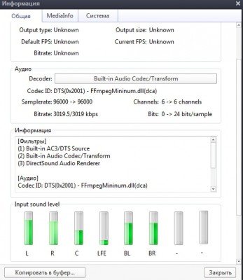

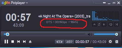

megane68, Я не знаю ,вот что показывает PotPlayer?

marillion13, потплеер может показывать всё, что угодно в зависимости от настройки обработки аудио.
У тебя есть медиа информация о файле, всё остальное не должно волновать.
Кроме того не путай битрейт и битность.

megane68, Да..согласен,на другой системе Win10x64, потплейер показывает уже это,и что показывает Xrecode

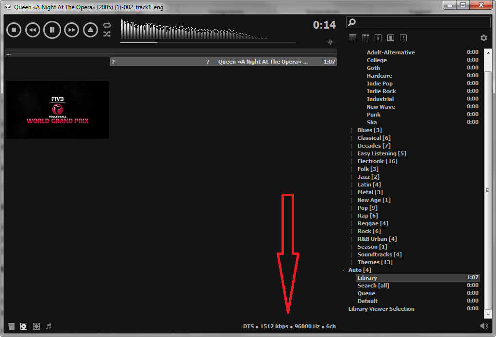

Azaza, Обновил версию от LUR,сделал всё как написал,вот результат,спасибо но вроде эту операцию я уже производил,тогда по каким то причинам у меня не работало. Azaza ещё раз спасибо,за помощь! :clap: :clap: :clap:Тему можно закрыть,но вопрос остался но это уже будет другая тема :smile:
