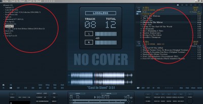

Приветствую, помогите пожалуйста не могу разобраться в настройках как увеличить шрифт в указанных на скрине панелях ? Глаза совсем слабые стали и очки не всегда спасают.
liquor
С нами: 9 лет 2 месяца
Сообщение #427 vladj » 02.12.2016, 21:15
Левая панель (библиотека)...Preferences (Настройки) > Columns U1 > Colours and Fonts > Fonts.
В Elements: выбираем Album List ,Mode в Custom и Font ставим в Change.
Выбираем любой шрифт из системы или оставляем существующий и изменяем только размер.
Внизу Apply, т.е. Применить.
По правой панели с плейлистом щелкаем правой , Settings, открывшееся окно с настройками плейлиста
уводим в сторонку что-бы видеть изменения. Ищем в Track List строчки типа $font(calibri,14,) и меняем
проверяя что и как изменилось после применения (внизу Apply после каждой попытки изменения).
В окне Group Header меняются шрифты в шапке (верхушке) плейлиста, то-же самое и в Per Second.
Скрипты приворачивают по разному в сборках, можно сразу попробовать перед тем, что выше написано...
Находясь в основном окне настроек плейлиста щелкаем Styl, там Font, меняем на более крупный и как
всегда внизу Apply, т.е. Применить.

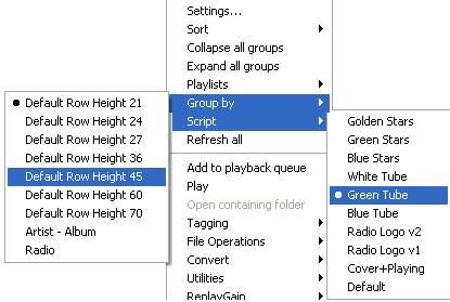

Сообщение #429 AHAPXICT » 04.12.2016, 21:29
liquor, озадачил меня не на один день))) Причём этим давно хотел заняться, да как то руки всё не доходили. Никогда раньше не задумывался что у ELP почти безграничные возможности. Решил переделать основательно, теперь масштабирование будет по "одной" кнопке в настройках(Row height) в пределах от 16 до 100, а замена шрифта в CUI так же одним кликом :wink: . Пока сделано около 85% работы, осталось ещё пару нюансов. Надеюсь если всё пойдёт хорошо то, через пару дней выложу файл конфигурации.
На скриншоте Row height = 54, больше не помещается в мой монитор (19" 1280х1024) :biggrin:
ELP HD (row height 54)
