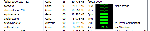

Сообщение #466 MC Web » 20.07.2015, 21:49
kgena_ua, решил протестировать скрипт WSH properties (в прикрепляемой панели своей сборки) - ужасные тормоза, загрузка ЦП = 50%, анализаторы в сборке еле ползают. Закрываю панель - все просыпается. А как у Вас?
С нами: 12 лет 4 месяца
Сообщение #467 sega72 » 21.07.2015, 08:08
MC Web:решил протестировать скрипт WSH properties (в прикрепляемой панели своей сборки) - ужасные тормоза, загрузка ЦП = 50%, анализаторы в сборке еле ползают. Закрываю панель - все просыпается. А как у Вас?
Тоже самое наблюдаю у себя. На двух компах следующее:
i7-4770 - наблюдаю совсем небольшие фризы работы пикметра, в остальном всё работает как обычно;
Core2Duo - при включении скрипта - всё в фубаре замирает, даже воспроизведение останавливается, загрузка ЦП 50%, прячу панель - всё оживает.
sega72
С нами: 11 лет 1 месяц
Сообщение #468 kgena_ua » 21.07.2015, 23:15
MC Web, sega72, у меня на 7 (i5-....) все летает, загрузка прца.... большая.
А на XP - задница. Будем смотреть.
sega72, возьмите пред. версию.
Если не получится придется отказаться от пиеметра - красиво конечно, но ...
Попробую вынести пикметр отдельно, внизу панели, т.к. отдельным окном он прекрасно работает.

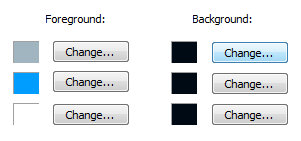

Сообщение #477 MC Web » 23.07.2015, 21:41
kgena_ua, подумалось, что для полноты картины и идентификации режима работы на дисплее перед временем можно выводить значки для будильника / таймера (шрифт wingdings):
