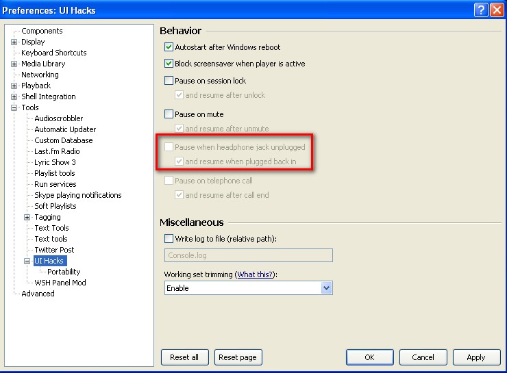

Сообщение #483 t830x » 16.11.2012, 23:46
Заметил вот такой пункт а как его сделать активным?

Сообщение #484 guest » 17.11.2012, 00:16
Похоже, что это для Висты и новее.

Сообщение #485 vladj » 17.11.2012, 00:17
Наверное в настройках звука , в винде или в микшере звуковой карты
нужно поставить галочки для автоопределения джеков в гнёздах.
Сообщение #486 t830x » 17.11.2012, 00:59

Сообщение #487 DRON » 17.11.2012, 01:41
t830x:Заметил вот такой пункт а как его сделать активным?
Обновить операционную систему.
vladj:Наверное в настройках звука , в винде или в микшере звуковой карты нужно поставить галочки для автоопределения джеков в гнёздах.
В XP нет стандартного протокола для определения джеков: для каждой конкретной карты придётся всё переписывать заново.

Сообщение #488 vladj » 17.11.2012, 13:20
Т.е. ты хочешь сказать, что в ХР не работают функции автоопределения гнёзд ?
Жаль не проверить, ибо не использую уже встроенный звук, но вроде как помнится, что на Реалтеке галки
на автоопределение были, но там не АС 97, а HD. Я тут немного погуглил и выяснилось, что Soundmax HD Audio
работает только с кодеками АС97, но есть матери, которые поддерживают SoundMAX Cadenza. Там говорится:
"Intel продвигает новую, улучшенную версию, под названием SoundMAX Cadenza.
Изменения коснулись как аппаратной, так и программной части. Вместо кодеков Analog Devices 18-й серии,
теперь используются более новые модели серии 19-й. Из существенных изменений нужно отметить появление
в этих кодеках цифровых S/PDIF-выходов с поддержкой защиты от цифрового копирования (DRM),
а также автоопределение подключенной конфигурации колонок
http://www.ixbt.com/multimedia/soundmax-cadenza.shtml".
