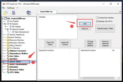

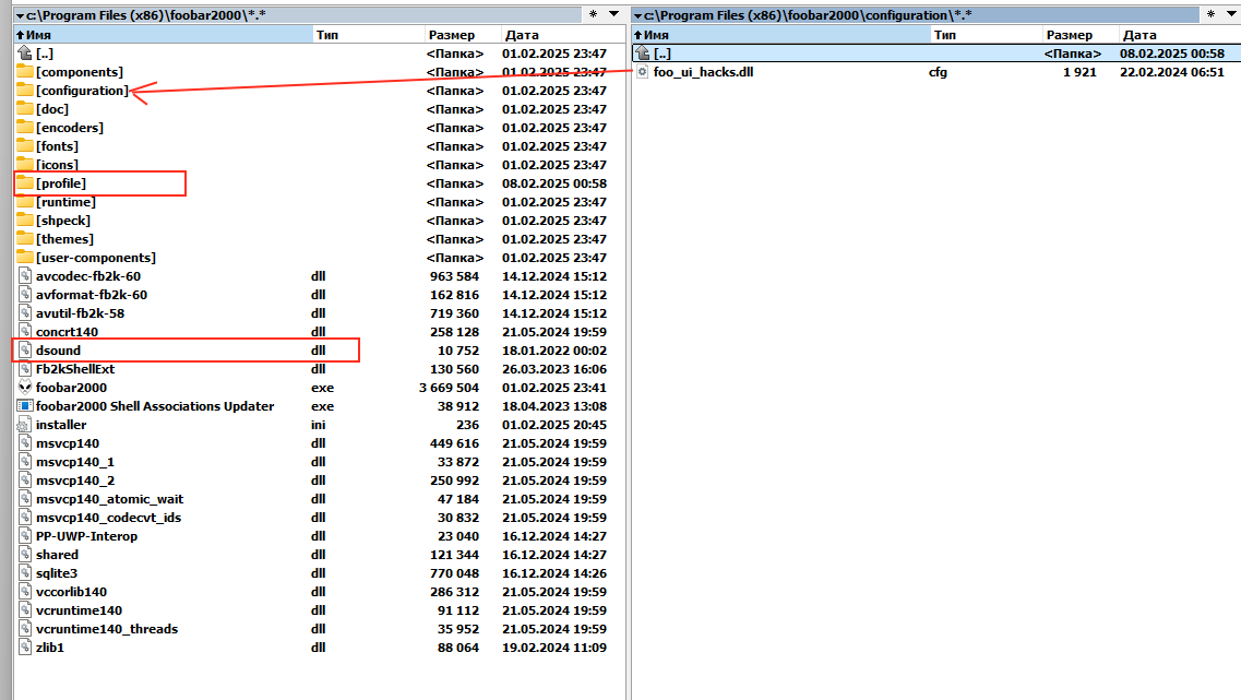

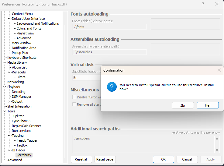

ВНИМАНИЕ! Для работы функционала портативности начиная с версии foobar2000 v1.6 необходимы следующие действия:
1) Разместить dsound.dll в корне папки установки foobar2000.dll (как раньше) и файл конфигурации UI Hacks тоже в папке конфиграции в корне (в старом стиле до появления папки profile):
2) Далее необходимо совершить следующие действия над исполняемым файлом foobar2000.exe с помощью программы CFF Explorer

Сообщение #580 Aum » 21.02.2024, 16:52
Всем привет. Как заставить работать функцию Portability на последних версиях плеера? У меня всегда вопрос-добавить dll, перезагрузка и по кругу.
С версии 1.6 началось, я забил, думал не работает, а случайно глянул сборку от LUR, у него работает! Искал искал там эту заветную dll, не нашел :smile: Есть у кого-то мысли?
Aum M
Репутация: 26
