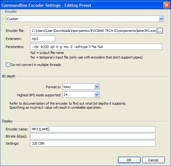

Для Lame 3.93.1 - 3 варианта
320 kbps
1)%s -b320 -q0 -k -m s %d
2)--preset insane -q 0 %s %d
3)--cbr -b320 -q0 -k -p -ms -Z --athtype 3 %s %d
2SED - Убрать функцию показа ошибок транскодера: File - preferences - Advanced - Encoder убрать галочку с show transcoding warnings - apply - ok

ENCODER LAME 3.93.1
Настройки энкодера
С нами: 16 лет 10 месяцев
Сообщение #72 Inor » 12.01.2014, 16:26
simmons
спасибо за дельный совет!!! сделал как ты написал, и все три варианта работают без проблем!!!
