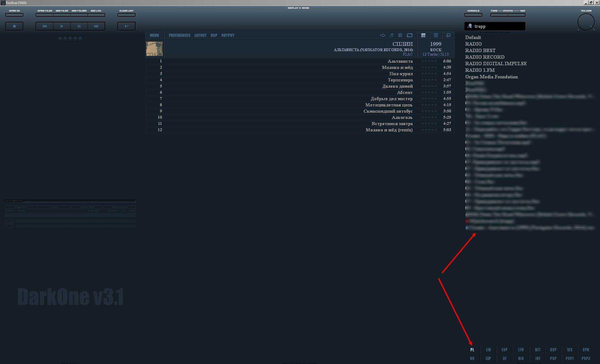

Сообщение #65 Kif62 » 28.12.2020, 00:00
vladj,
Я понял что мы говори о разных вещах.
Я имел ввиду под мусором записи с названиями композиций которые открывались, указал на них стрелками, полагал что они будут атоматом удаляться.
В центральной панели плейлист действительно открывается последний из проигранных, тут вопросов нет, все работает как заявлено.
Kif62 M
Откуда: Опорный край державы.
С нами: 5 лет 3 месяца
Сообщение #66 vladj » 28.12.2020, 01:28
Вот справа удаляешь те, которые у тебя затушёваны и больше там при забрасывании из библиотеки в рабочий автоплейлист ни одного не должно появлятся в панели справа. У тебя вверху дефолтный, вот он и будет постоянно перезаписыватся. Можно тут только новый вручную создать, обозвать и натаскать в него треки из рабочего плейлиста. И траблы может принести foo_albumlist, его нужно удалить и оставить foo_uie_albumlist.

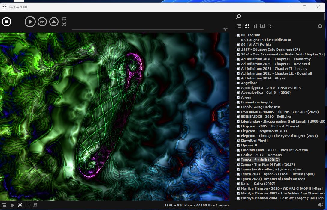

Сообщение #67 mentas » 07.04.2025, 14:46
Приветствую друзья ,не стал новую тему пока создавать ,надеюсь гуру мне и тут помогут как обычно )
В общем я пользуюсь фубаром "по папкам" , т.е. фонотека лежит в одном месте на диске e:\NEW FLAC\ и в названии каждой папки есть исполнитель альбом и год , я легко в этой куче ориентируюсь уже давно и никогда не стал бы заморачиваться плей листами :
так примерно выглядит

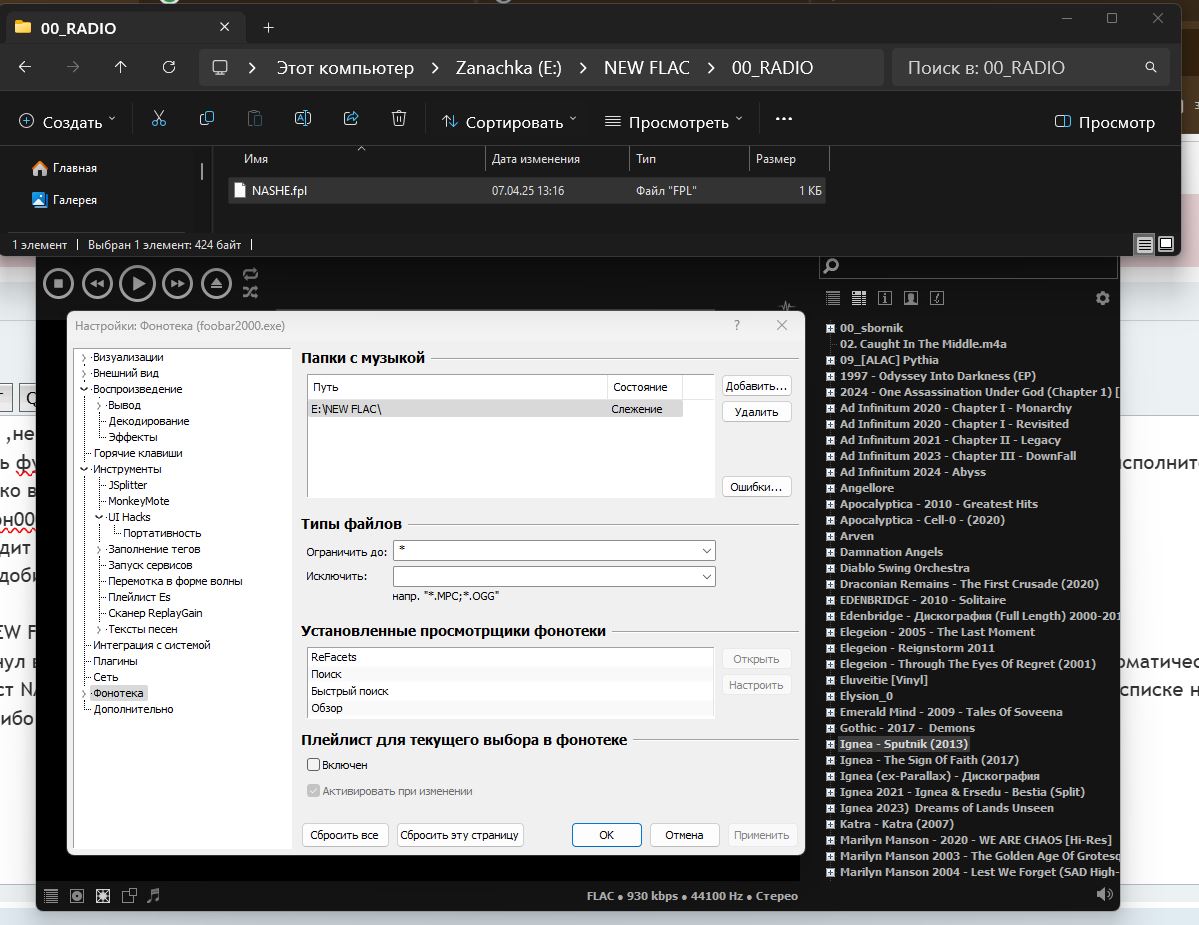

НО теперь мне понадобилось интернет радио (наконец то) я создал себе плейлист :
NASHE.fpl
создал папку в e:\NEW FLAC\ под названием "00_RADIO" что бы она была вверху списка моей фонотеки (которой я пользуюсь в папочном представлении ) кинул в эту папку плейлист ... но лыжи не едут , я хочу ткнуть справа в виде папок по папке 00_RADIO от туда пусть автоматически запуститься плейлист NASHE.fpl и играет ,надоест ,ткну другую папочку где уже композиции flac или cue формата , но папка 00_RADIO в списке не отображается , спасибо .
