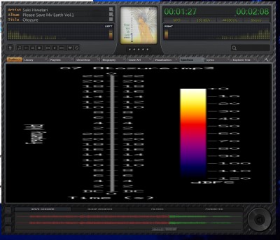

Сообщение #69 vladj » 28.05.2014, 12:06
Скачал сборку залитую мной-же по ссылке с окончанием a4gup, распаковал, распаковал так-же папку Shell Associations и всё из неё
перенёс в корневую. Запакована потому, что на ХР эта фича не требуется, а для 7-8 и положил на всякий случай, потому сейчас распаковал всё-же.
Запустил фубар, ничего не настраивая жмакнул плейлист, затащил из проводника тройку треков 24/96000.Альбом с этими треками был открыт
рядышком в проводнике для наглядности. Жмакнул первый на проигрывание, сек через 5 перед названием появился значок, что спектрограмма создана.
Естественно в открытой папке с альбомом автоматом одновременно появилась папка Spectrum, в которой картинка спектра...ну и не дожидаясь сделал
с остальных двух. Замечу, что всё проделано как и описываю тут, т.е. ничего не настраивая, не щёлкая по вызову панели спектрограмм.
Просто в распакованную затащил треки и запустил их. Далее (если всё заработало и спектры создаются) делаешь файл отката .fcl и потом уже
начинаешь работать с панелью спектрограмм, войдя в её настройки и меняя автомат на ручное (если нужно) прозрачность, размеры скриншотов,
и так далее. Напортишь что и перестанут создаватся, восстанавливаешся из файла отката .fcl и юзаешь снова.
Ещё раз, в распакованной всё работает "из коробки", автоматом, без всяких настроек, сохраняя в папку с треками, скрин смотри результатов...
С нами: 15 лет 9 месяцев

Сообщение #73 vladj » 14.12.2014, 02:04
Попробовал, скачал по ссылке, настроил вывод звука и библиотеку,запустил альбом,
щелчок по Spectrum...тёмное окно с надписью Щёлкните для для показа, щёлкаем и появляется
надпись мол идёт генерация, ждём 20-30 сек. и в окне спектр, в папке с альбомом тоже.
Всё работает сразу, без настроек каких -либо.

Сообщение #74 Truumann » 14.12.2014, 20:11
vladj, это всё понятно. У меня окошко терминала появляется на долю секунды и исчезает, спектр не генерируется - вот это мне не понятно...

Сообщение #75 vladj » 14.12.2014, 21:50
Тут непонятки...если что-то со скриптом, то там в окне и пишет, что скрипт не работает. Может быть причиной является то,
что у тебя один раздел на винте, естественно он тогда системный. Всё что пишется в системный раздел контролируется виндой.
Она видя, что какая-то программа что-то хочет записать в системный раздел, препятствует этому.
Ну и ещё причиной могут быть устаревшие библиотеки или нехватка их в системе, например (dotNetFramework, visual.c+++).
Попробуй разархивировать сборку на флешку, туда-же пару треков или альбом, настрой вывод звука и добавь в библиотеку только
эту папку с альбомом (можно МР3, меньше места и быстрей). Затем запускай фубар с флешки и запустив музыку с неё-же,
пробуй создать спектрограмму. Если заработает, то библиотеки в порядке...значит что-то с разрешениями в винде.

Сообщение #77 vladj » 15.12.2014, 00:30
Пробовать игратся с настройками, т.е. запускаем спектроанализатор, но трек не запускаем, правой по нему и там свойства.
Там хоть и по английски, но всё понятно. В первую очередь пытаемся изменить размеры в обе стороны больше-меньше,
Ну и применение размера. Там по любой строчке двойным и можно менять. Первую строчку с алгоритмами можно не трогать.
Если ничего не поможет, то что-то со скриптом, перед тем как в нём рытся, делаем его импорт. На всякий случай ставим ещё
Директ 9...он частенько нужен при работе ffmpeg.exe. Смотрим не увеличен-ли шрифт в винде с 1 до 1.25. Пока это на ум пришло...
