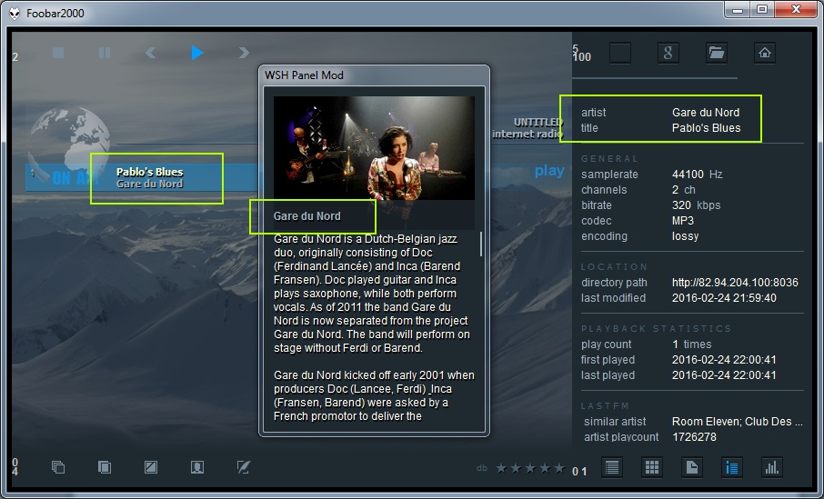

kgena_ua, мой вариант:
В противном случае возьму старый скрипт и буду выкладывать Вам с пошаговыми изменениями, если Вы не против.

kgena_ua, сборка старая foobar2000 RU DarkOne + DUIFoon.
В ней стоит предыдущий вариант Вашего скрипта (в панели Биография) и работает без замечаний.
Для проверки вместо старой версии скрипта поставить последний вариант и панель Биография начинает работать, как описывал ранее.
