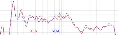

Между DACом и усилителем стояли 2 соединения : XLR ( серебро за 5 раз цены ) и RCA ( медь за 1 раз цены ).
Замерил оба: вот результат. После корректировки , послушал 3 дня каждыи .... и оставил RCA. Серебро ...на продажу.

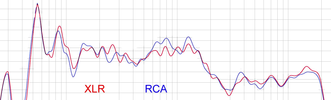

Сообщение #93 mik » 27.02.2016, 12:11
Ноутбук(только для музыки, без антивируса и web, оптимизирован fidelizer ) , на быходе стоит jitterbug audioquest ...M2TECH HiFace 2 (coax и usb )...teac ud 501... XLR(серебро) ...Yamaha A-S2000 ...кабеля Tara Labs в металсетке...B&W CM9. Все во FLAC 44/16.
Слушал всегда по XLR , но закрались сомнения : как-то все слишком ..сладенько.. , хотя все на месте - супердетализация , динамика. Поставил RCA (медь Monster cables ) попробовать.
Все стало более ..винилово..
Замерил ( использовал HOLMImpulse ), не сдвигая микро ни на миллиметр : разница на средних , которая и дает. Скорректировал оба по отдельности ( техника в посту рядом ), должно было все сравняться ... не тут то было. Разница все равно осталась .. детальность, обьем сцены 3д сравнялись , но медь звучит ( для меня , все субьективно) как то более натурально-винилово.
Доказывет , что дело не в цене . Выбрал кабеля в 5 раз дешевле.
