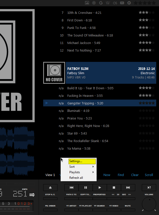

kego, под выделенным(жёлтым цветом) есть кнопка Scroll, так вот она убирает полосу прокрутки(Scrollbar), но только путём расширения панели в право на его ширину(по другому нельзя сделать). Смотрите на ваши скриншоты, в первом случае альбом больше окна, во втором меньше, следовательно нажмите на кнопку!
Сообщение #82 Zen » 14.12.2019, 17:32
kego, если скроллбар не нужен, можно отключить в настройках ELPlaylist. После отключения один раз жмёшь кнопку "Scroll" и забываешь о проблеме.

Сообщение #83 kego » 14.12.2019, 17:42
Zen, Спасибо,именно то, что нужно!
AHAPXICT, Постоянно жать на кнопку - сомнительное удовольствие. Скролл можно сделать и мышью. Имхо конечно. (Офф - в Вашей сборке нет такого явления)

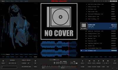

Может кто подскажет как вверху над обложкой прикрутить "исполнитель-трек",играющий, место все равно свободное
Stasila
Сообщение #85 Zen » 14.12.2019, 18:03
Stasila, идея офигенская. Я правильно понял, так?
Это просто рисунок. Воплотить идею просим знающих - kutuzof, AHAPXICT.

Сообщение #86 Stasila » 14.12.2019, 18:16
Zen, дада,в оригинале это реализованно под полосой прокрутки

kego:AHAPXICT, Постоянно жать на кнопку - сомнительное удовольствие. Скролл можно сделать и мышью. Имхо конечно. (Офф - в Вашей сборке нет такого явления)
Не согласен!(без Имхо) У меня постоянно включена полоса прокрутки. Сомнительное удовольствие крутить колесом мыши километровые плейлисты. И в моей сборке всё точно так же, только из за организации плейлиста это не так заметно, так как звёзды рейтинга находятся дальше от края.

Сообщение #88 kutuzof » 14.12.2019, 22:07
Пока смог только в пихнуть надпись "-= DarkOne4 =-" и границы, а дальше будет видно. Пока нее знаю как правильно сделать инфо текст в этой области что бы не выходил за границы.

Сообщение #92 kutuzof » 15.12.2019, 08:57
AHAPXICT:на своей странице tedgo когда-то описывал как это сделать.
AHAPXICT, спасибо, нашёл, если кто хочет может здесь почитать как это реализовать, вроде не сложно, но...
Добавлено спустя 3 часа 39 минут:
1. Обновлён компонент "Columns UI" до версии 1.3.0
2. Вверху добавлены надпись "-= DarkOne4 =-" и границы делящие панель на три части.
3. Кнопка показать/скрыть полосу прокрутки для правой панели "Info" теперь активна если включена сама панель.
P.S с биографией пока тишина.
